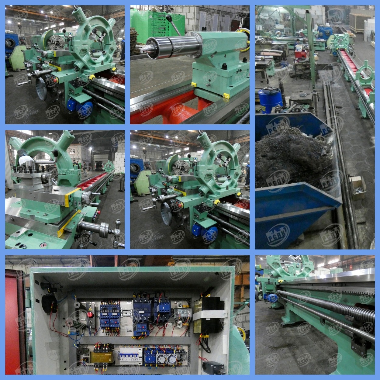

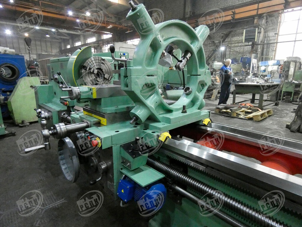

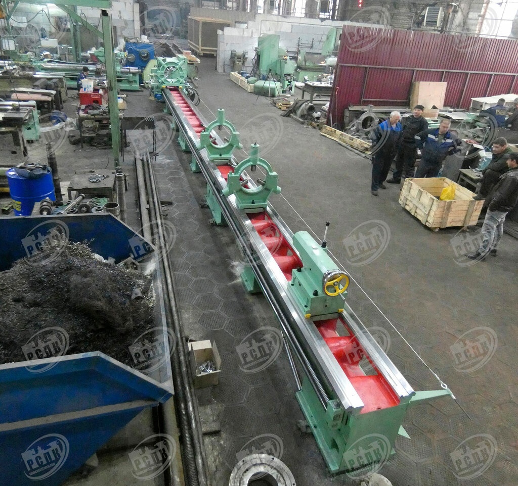

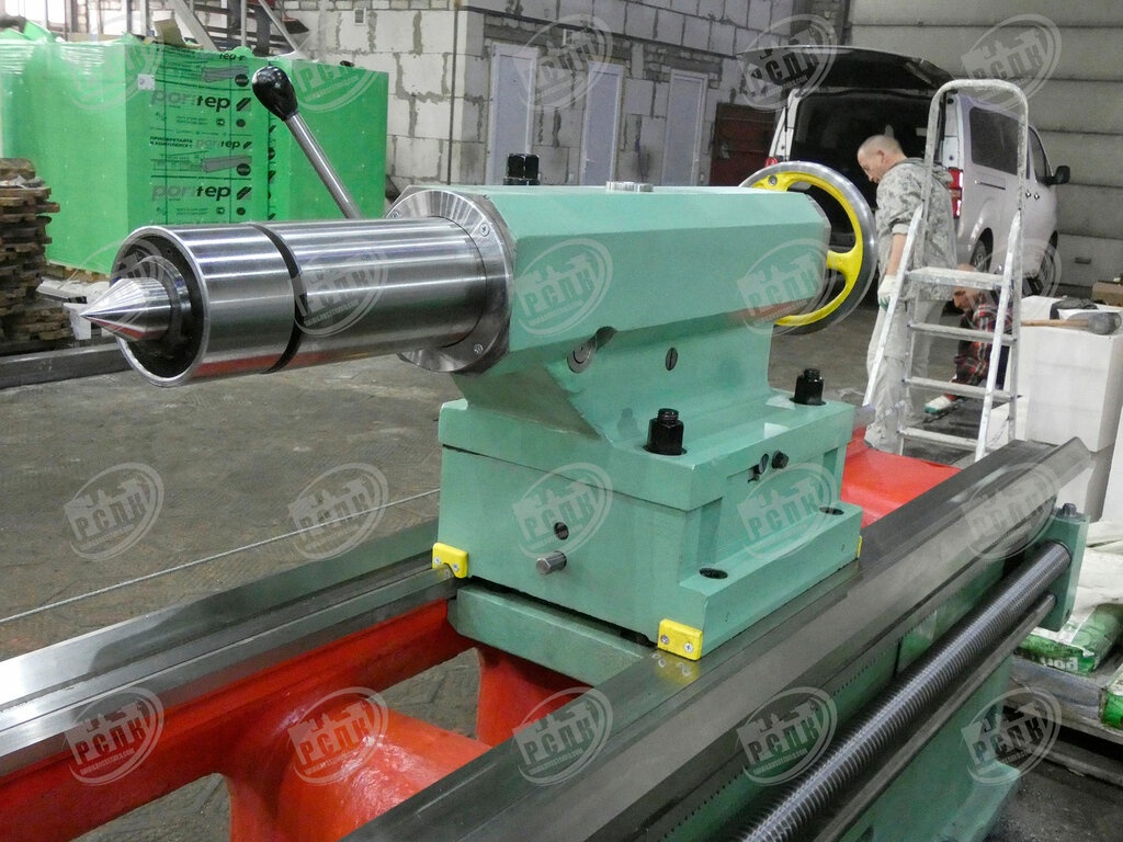

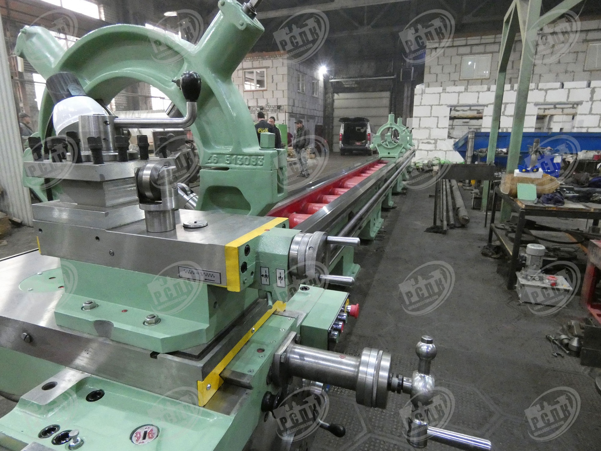

В продаже Токарный винторезный станок 16к40. РМЦ 3000 мм. Станок в отличном состоянии, в комплекте с двумя люнетами. Подключен для проверки.Технические характеристики 16к40Наименование...
ИП Зубков А.Г.Токарно- винторезный станок 16К40 РМЦ 12000мм.
предназначен для выполнения разнообразных токарных работ, включая точение конусов и нарезание резьб: метрических, дюймовых, модульных, питчевых.
Высокая мощность привода и жесткость токарного станка, широкий диапазон частоты вращения шпинделя и подач позволяют полностью использовать возможности прогрессивных инструментов при обработке различных материалов.
ОСОБЕННОСТИ КОНСТРУКЦИИ 16К40
жесткость, виброустойчивость и температурная стабильность конструкции позволяют получать необходимую точность обработки; 2х призменные направляющие станины в сочетании с высокой надежностью других узлов обеспечивают длительный срок эксплуатации станка с сохранением первоначальной точности;
· частота обратного вращения шпинделя в 1,3 раза выше чем прямого, что сокращает время обработки резьб;
· точение длинных конусов производится одновременным выполнением продольной подачи суппорта и подачи резцовых салазок при соответствующем их повороте;
· коробка подач обладает высокой жесткостью кинематической цепи;
· все силовые зубчатые колеса кинематической цепи изготовлены из легированной стали, закалены и отшлифованы;
· ограждения зоны резания и патрона, электрические и механические блокировки гарантируют безопасную работу на станке.
