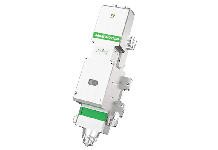

Лазерная режущая головка Raytools® BM111 (BM 111) с автоматической фокусировкой предназначена для станков с промышленными волоконными лазерами мощностью до 3,3 кВт и применяется для высокоточной 2D-резки металла на станках с ЧПУ. Лазерная головка BM111 оснащена разъемом QBH для подключения оптоволокна и встроенными сервоприводами, обеспечивающими автоматическое перемещение фокусирующего модуля в диапазоне около 22 мм. Пользователь может управлять положением фокуса через программное обеспечение станка для быстрого выполнения прожига отверстий, обработки листового металла различной толщины и стабильной автоматической резки. Оптимизированная оптическая схема и эффективное водяное охлаждение обеспечивают надежную работу головки при длительной эксплуатации на высокой мощности.
Конструкция и функции BM111
Конструкция лазерной головки Raytools® BM111 включает четыре основных модуля: коллиматорный модуль, модуль привода фокусирующей линзы, модуль защитной линзы и модуль сопла.
  1. Коллиматорный модуль преобразует расходящийся пучок света, исходящий из оптического волокна, в параллельный лазерный луч, который выходит через центр сопла. В головке установлен объектив с коллимационными линзами D30 F100 мм;
  2. Модуль привода фокусирующей линзы (объектива) преобразует коллимированный луч в сфокусированный луч высокой плотности и обеспечивает автоматическую подстройку точки фокусировки с помощью привода. По умолчанию в этой головке установлен объектив с фокусирующими линзами D30 F155 мм. Опционально возможна поставка комплектации головки с объективом с фокусирующими линзами D30 F125 мм и F200 мм.
  3. Модуль защитного стекла (линзы) предохраняет фокусирующую линзу от повреждений из-за летящего шлама и продлевает ее срок службы.
  4. Модуль сопла (сопло в сборе) направляет сфокусированный луч на обрабатываемую заготовку и с высокой скоростью распыляет газ для высококачественной резки.
Технические характеристикиRaytools® BM111
Максимальная мощность3,3 кВт
Вес6,3 кг
Разъем волоконного интерфейсаQBH (опционально QD)
Коллимационное фокусное расстояние (CL)100 мм
Защитное стекло коллимационной линзы (верхнее)Ø 24,9 × 1,5 мм
Фокусирующий модуль
Номинальное фокусное расстояние (FL)125 мм, 155 мм, 200 мм
Защитное стекло фокусирующей линзы (нижняя / средняя)Ø 27,9 × 4,1 мм
Автофокус
Диапазон+10 ~ -12 мм
Разгон≤ 10 м/с²
Скорость≤ 10 м/мин
Точность≤ 50 мкм
Модуль сопла
Керамический держатель соплаD32 M14
Сопла конусные ⌀32 h15 M14 (одинарные)0,8-5,0 мм
Сопла конусные ⌀32 h15 M14 (двойные хромированные)0,8-5,0 мм
Давление вспомогательного газа≤ 30 бар
