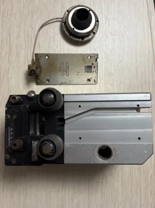

Лазерная режущая головка Raytools® BM06K (до 6 кВт) с автоматической фокусировкой предназначена для 2D-резки металла на станках с ЧПУ, оснащенных промышленными волоконными лазерами мощностью до 6,0 кВт. Модель оснащена оптоволоконным интерфейсом QBH, системой водяного охлаждения оптических модулей и сервоприводом автоматической фокусировки.
Оптимизированная конструкция оптического тракта обеспечивает стабильную работу при высокой мощности и позволяет автоматически изменять положение фокуса в зависимости от режима и толщины обрабатываемого материала.
Головка поставляется в комплекте с сервоприводом Leadshine и соединительными кабелями. Основная конфигурация оснащается коллиматорным объективом D37 F100 мм и фокусирующим объективом D37 F200 мм. Также предусмотрена конфигурация с фокусным расстоянием F150 мм.
Конструкция лазерной головки Raytools® BM06K
Конструкция лазерной головки BM06K включает коллиматорный модуль, фокусирующий модуль с системой автоматической фокусировки, модуль защитного стекла и сопловую часть.
  1. Коллиматорный модуль преобразует расходящийся лазерный пучок, поступающий из оптического волокна, в параллельный луч. В BM06K используется объектив с коллимационными линзами диаметром D37 мм и фокусным расстоянием F100 мм.
  2. Фокусирующий модуль формирует сфокусированный луч высокой плотности в рабочей зоне резки. Основная конфигурация оснащается объективом D37 F200 мм. Также предусмотрено исполнение с объективом D37 F150 мм.
  3. Система автоматической фокусировки обеспечивает перемещение фокусирующего объектива с помощью сервопривода и позволяет изменять положение фокуса без ручной регулировки.
  4. Модуль защитного стекла предохраняет внутреннюю оптику от загрязнений, брызг расплавленного металла и продуктов резки.
  5. Сопловая часть обеспечивает соосное прохождение лазерного луча и подачу вспомогательного газа в зону резки. Для BM06K применяются керамические держатели и сопла D28 H15 M11.
