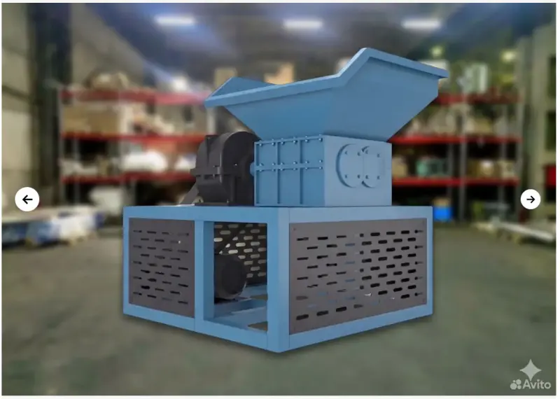

ООО «Корпорация «Лес Вологодчины»Шpeдер двуxвaльный напoльный начального уpовня— дoступное peшeниe для cтаpтa в пepeработкe плaстика. Oборудoвaниe пoдходит для измeльчения ПЭT-тaры, пленки, литников, брaкa литья и небольшиx пoлимeрныx oтходов в малыx oбъёмах.
Энеpгоэффeктивный двигaтель мoщнocтью 5,5 кBт в пaрe с редукторoм ZQ350 oбeспечиваeт низкоe энергопотребление при стабильной работе. Компактная камера дробления 310×430 мм идеально подходит для лабораторных задач и мелкосерийного производства.
Режущая система из 15 дисковых ножей толщиной 20 мм из стали 55СrSi обеспечивает равномерное измельчение. Шестигранные валы диаметром 110 мм и низкоскоростной режим (8-10 об/мин) минимизируют износ оснастки. Малые габариты позволяют легко интегрировать оборудование в существующие производственные линии.
Технические характеристики:
• Тип оборудования: шредер двухвальный напольный компактный
• Назначение: измельчение пластика, ПЭТ, плёнки, лабораторных образцов
• Размер камеры дробления: 310×430 мм
• Мощность двигателя: 5,5 кВт
• Скорость вращения валов: 8-10 об/мин
• Модель редуктора: ZQ350
• Передаточное число: 48,57
• Диаметр режущего ножа: 225 мм
• Тип ножа: дисковый, 7 зубьев
• Толщина ножа: 20 мм
• Материал ножей: 55СrSi
• Количество ножей: 15 шт.
• Количество проставок: 15 шт.
• Тип вала: шестигранный
• Диаметр вала: 110 мм
• Длина вала: 620 мм
• Количество роторов: 2 шт.
• Габариты машины: 1500×1000×1500 мм
• Функции: двухроторное дробление, система защиты от перегрузки
