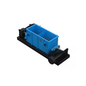

Шредер двухвальный серии "ШДП" предназначен для переработки вторсырья:
  • Пластика;
  • Полимерных материалов;
  • Плёнки;
  • Бутылки ПЭТ;
  • Канистры;
  • Кабеля;
  • Литника;
  • Макулатуры;
  • Архивы;
  • Бумага;
  • Картон;
  • Втулок картонных;
  • Ветоши;
  • Биг бегов;
  • Костей;
  • Стекла;
  • Автомобильные стёкла;
  • Платы;
  • Медицинские отходы;
  • Металл;
  • Древесные отходы.
Характеристики шредеров:
Шредер двухвальный “ШДП-600”
  • Производительность – 600 кг/час.
  • Размер камеры измельчения Д*Ш – 300*400 мм.
  • Количество валов – 2 шт.
  • Мощность основных валов – 2*7,5 кВт (два редуктора).
  • Ширина ножа – 16 мм.
  • Диаметр диска ножа – 200 мм.
  • Количество режущих зубьев на ноже – 3 шт.
  • Размер получаемой фракции – 5-100 мм.
  • Габариты Д*Ш*В – 2150*800*1300 мм.
  • Вес – 800 кг.
Шредер двухвальный “ШДП-1000”
  • Производительность – 1000 кг/час.
  • Размер камеры измельчения Д*Ш – 1000*600 мм.
  • Мощность основных валов – 2*30 кВт (два редуктора).
  • Диаметр диска ножа – 250 мм.
  • Габариты Д*Ш*В – 2200*1100*1600 мм.
  • Вес – 1500 кг.
Шредер двухвальный “ШДП-2000”
  • Производительность – 2000 кг/час.
  • Ширина ножа – 20 мм.
  • Диаметр диска ножа – 360 мм.
  • Размер получаемой фракции – 25-150 мм.
  • Габариты Д*Ш*В – 2500*1200*1600 мм.
  • Вес – 2800 кг.
Шредер двухвальный “ШДП-4000”
  • Производительность – до 4000 кг/час.
  • Размер камеры измельчения Д*Ш – 1300*900 мм.
  • Мощность основных валов – 2*37 кВт (два редуктора).
  • Ширина ножа – 46 мм.
  • Диаметр диска ножа – 530 мм.
  • Размер получаемой фракции – 40-200 мм.
  • Габариты Д*Ш*В – 4500*1300*2000 мм.
  • Вес – 7600 кг.
Шредер двухвалковый “ШДП-500R” для резины
  • Производительность – 500 кг/час.
  • Размер камеры измельчения Д*Ш – 650*450 мм.
  • Мощность основных валов – 2*15 кВт (два редуктора).
  • Диаметр диска ножа – 235 мм.
  • Размер получаемой фракции – 5-150 мм.
  • Габариты Д*Ш*В – 3700*1300*2300 мм.
  • Вес – 3500 кг.
Шредер двухвальный “ШДП-1000R” для резины
  • Размер камеры измельчения Д*Ш – 1200*600 мм.
  • Ширина ножа – 30(25) мм.
  • Диаметр диска ножа – 450 мм.
  • Количество режущих зубьев на ноже – 6 шт.
  • Габариты Д*Ш*В – 4000*1300*2300 мм.
  • Вес – 7500 кг.

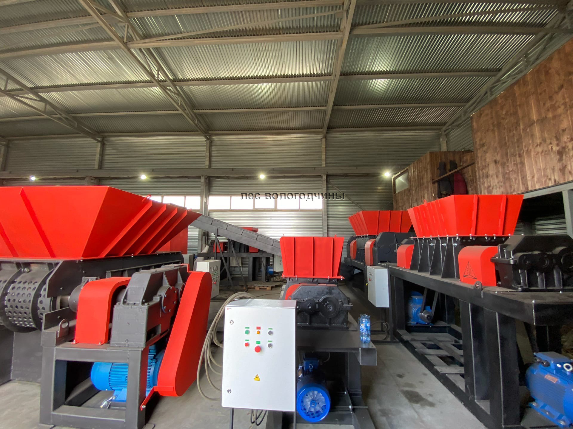

На все шредеры распространяется гарантия, после гарантийное обслуживание. Возможно изготовить шредер согласно Вашему ТЗ.
Шредеры есть в НАЛИЧИИ более точную информацию уточняйте у менеджера по телефону или на официальном сайте Корпорация "Лес Вологодчины".
В ассортименте есть и другие шредеры и промышленное оборудование для переработки, утилизации отходов. Коммерческое предложение вышлем по запросу! Отправим в любой другой регион транспортной компанией или с нашим водителем.
