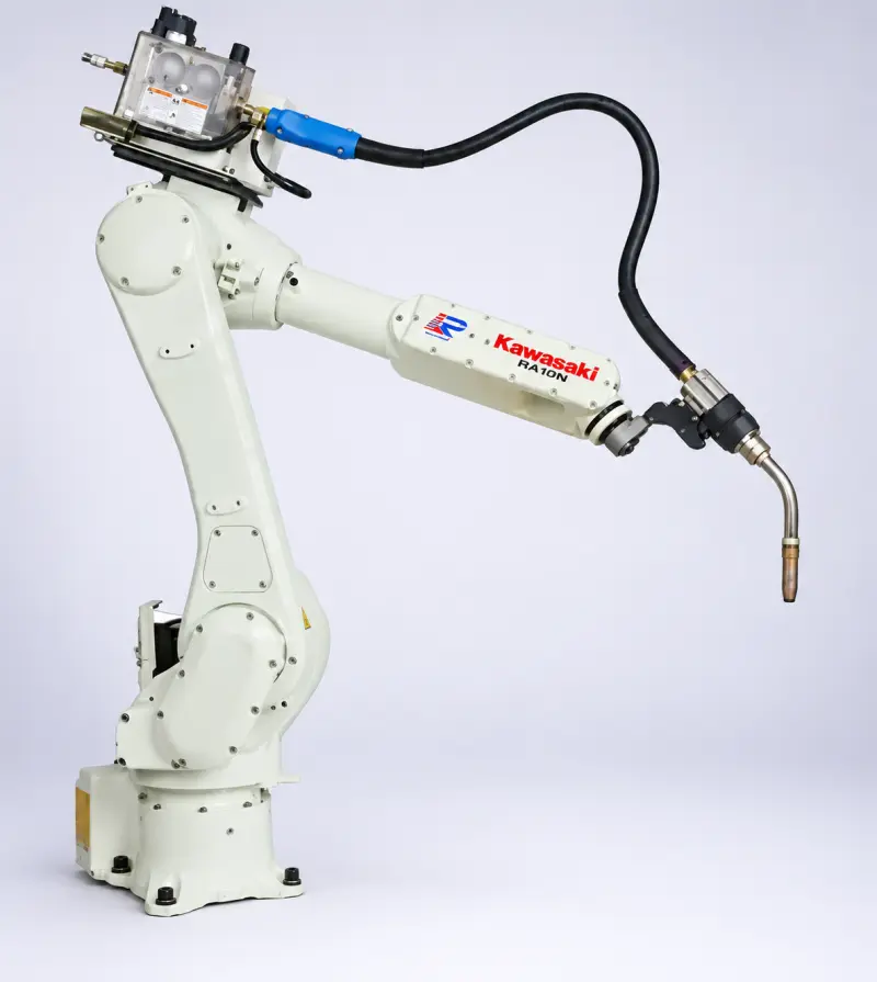

Kawasaki RA010N — шестиосевой шарнирный промышленный робот серии R для автоматизации дуговой сварки. Грузоподъёмность 10 кг, радиус действия 1450 мм и повторяемость ±0,03 мм (по ISO 9283) позволяют использовать его как основу роботизированного сварочного комплекса. Возможны подбор оборудования, проектирование, поставка и интеграция комплекса под задачу заказчика.
Основные параметры:
- тип: шарнирный робот, 6 осей;
- полезная нагрузка на кисть: 10 кг;
- предельная досягаемость: 1450 мм;
- повторяемость: ±0,03 мм;
- масса: 150 кг;
- монтаж: на пол или потолок;
- степень защиты: IP65;
- электропитание: 2,0 кВА (зависит от нагрузки и характера движений);
- контроллер: E01;
- условия эксплуатации: 0–45 °C, влажность 35–85% без конденсата.
Диапазоны движения / максимальная скорость осей:
- JT1 (вращение руки): ±180° / 250 °/с;
- JT2 (рука вперёд-назад): +145…−105° / 250 °/с;
- JT3 (рука вверх-вниз): +150…−163° / 215 °/с;
- JT4 (поворот запястья): ±270° / 365 °/с;
- JT5 (сгибание запястья): ±145° / 380 °/с;
- JT6 (вращение запястья): ±360° / 700 °/с.
Допустимые нагрузки на запястье:
- крутящий момент JT4/JT5/JT6: 22 / 22 / 10 Н·м;
- момент инерции JT4/JT5/JT6: 0,7 / 0,7 / 0,2 кг·м².
По запросу предоставляются 2D/3D CAD-модели, брошюра, спецификации и руководство по монтажу.
