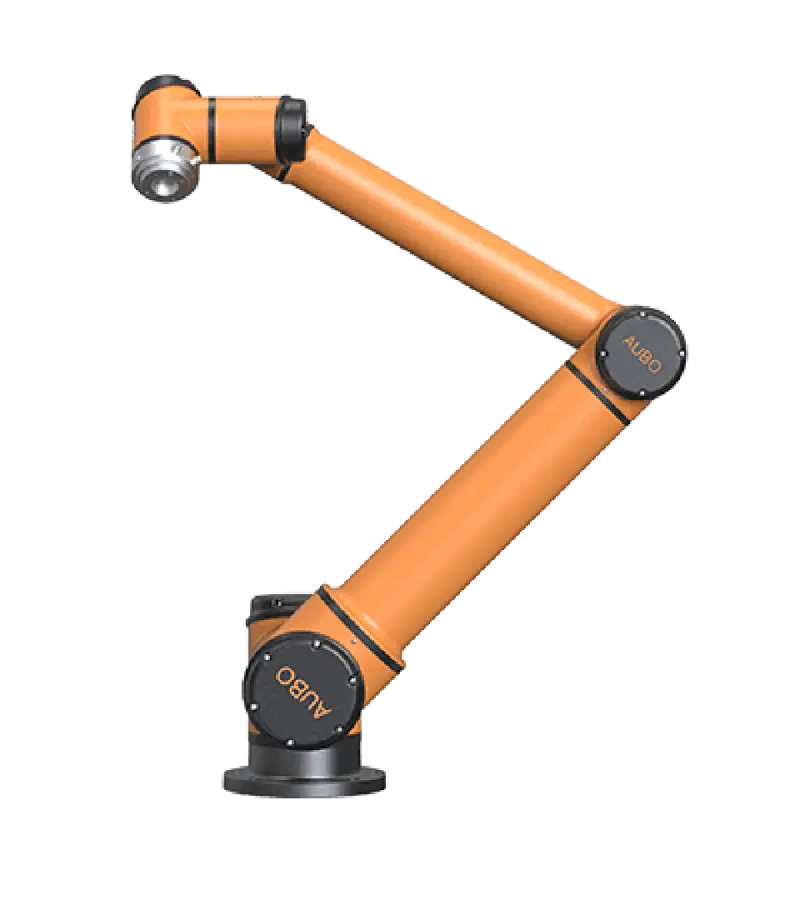

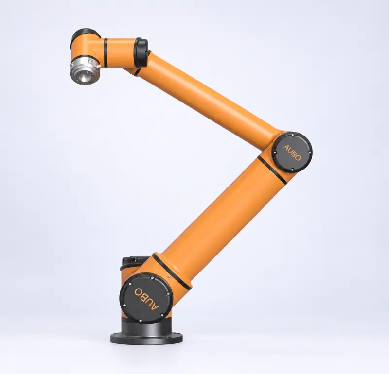

AUBO-iS10 — шестиосевой промышленный коллаборативный робот (кобот) серии iS с грузоподъёмностью 10 кг, радиусом действия 1300 мм и повторяемостью ±0,03 мм. Предназначен для автоматизации процессов с повышенными требованиями к точности, скорости и стабильности, в том числе в пыльных и влажных производственных средах.
Роботы серии iS отличаются увеличенной скоростью работы и высоким классом защиты IP67. Модульная конструкция упрощает обслуживание и замену узлов, а поддержка SDK, API и промышленных протоколов позволяет подключать системы технического зрения, датчики и периферийное оборудование.
Сферы применения: электроника и полупроводники, химическая промышленность, медицина, слесарно-сборочные производства, бытовая техника, покрасочные участки, общественное питание, логистика, удалённый мониторинг и контроль.
Робот:
- управляемых осей: 6;
- радиус действия: 1300 мм;
- полезная нагрузка на кисть: 10 кг;
- повторяемость: ±0,03 мм;
- масса: 36 кг;
- фланец под кронштейн: Ø218 мм;
- мощность: средняя 500 Вт, пиковая 2000 Вт;
- монтаж: напольный, настенный, потолочный;
- степень защиты: IP67; класс чистоты 5 по ISO 14644-1;
- условия эксплуатации: 0–50 °C, влажность до 90%.
Контроллер AUBO-IS-CB-M:
- габариты 400×160×320 мм, масса 12,5 кг, IP43;
- питание 100–240 В AC, 50–60 Гц;
- протоколы: Ethernet, Modbus RTU/TCP, EtherCAT, EtherNet/IP, Profinet (опция), SDK, ROS, API;
- кабель к роботу 5 м (до 8 м — опция), к панели 4 м.
Панель управления AUBO-TP: 254×213×41 мм, масса 1 кг, IP43.
