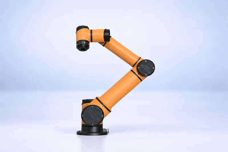

Коллаборативный робот AUBO-i16, грузоподъёмность 16 кг, радиус действия 967,5 мм
Обновлено 06.10.2026 1040745
AUBO-i16 — шестиосевой промышленный коллаборативный робот (кобот) серии i с грузоподъёмностью 16 кг, радиусом действия 967,5 мм и повторяемостью ±0,03 мм. Предназначен для операций с повышенной нагрузкой: сборки, перемещения изделий, обслуживания оборудования и других процессов, требующих точности и стабильной работы.
Робот монтируется под любым углом, что упрощает интеграцию в производственные линии, ячейки и оборудование. Поддержка SDK, ROS и промышленных протоколов позволяет подключать системы технического зрения, датчики и периферийные устройства.
Сферы применения: электроника и полупроводники, химическая промышленность, медицина, слесарно-сборочные производства, бытовая техника, покрасочные участки, общественное питание, логистика, удалённый мониторинг и контроль.
Робот:
- управляемых осей: 6;
- радиус действия: 967,5 мм;
- полезная нагрузка на кисть: 16 кг;
- повторяемость: ±0,03 мм;
- скорость инструмента: до 3 м/с;
- масса: 38 кг;
- фланец под кронштейн: Ø220 мм;
- мощность: средняя 600 Вт, пиковая 2000 Вт;
- монтаж: под любым углом;
- степень защиты: IP54; класс чистоты 5 по ISO 14644-1;
- условия эксплуатации: 0–50 °C, влажность до 90%.
Контроллер:
- габариты 390×370×265 мм, масса 15 кг;
- питание 100–240 В AC, 50–60 Гц; питание I/O 24 В, 3 А;
- I/O: 16 DI / 16 DO пользовательских + 16 DI / 16 DO safety, 4 AI, 4 AO;
- протоколы: Ethernet TCP/IP, Modbus RTU/TCP, Profinet;
- разработка: SDK для C/C++/C#/Lua/Python, ROS, поддержка плагинов;
- кабель к роботу 5 м, к панели 4 м.
Панель управления AUBO-TP: 254×213×41 мм, масса 1 кг, IP43.
