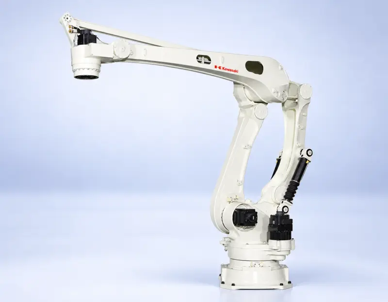

Робот-паллетайзер Kawasaki CP180L, нагрузка 180 кг, до 2050 циклов в час, радиус действия 3255 мм
Обновлено 05.10.2026 1040652
Kawasaki CP180L — четырёхосевой промышленный робот серии CP, разработанный для паллетирования. Грузоподъёмность 180 кг, радиус действия 3255 мм и производительность до 2050 циклов в час позволяют использовать его для укладки мешков, коробов, ящиков и другой продукции на поддоны в конце производственных и упаковочных линий. Возможны подбор оборудования, проектирование, поставка и интеграция паллетирующего комплекса под требования производства.
Основные параметры:
- тип: шарнирный робот, 4 оси;
- полезная нагрузка на кисть: 180 кг;
- радиус действия: 3255 мм;
- повторяемость: ±0,5 мм (по ISO 9283);
- производительность паллетирования: до 2050 циклов в час (зависит от условий цикла);
- рабочая зона паллетирования (Ш×Г×В): 1800×1600×2200 мм;
- допустимый момент инерции на запястье: 50 кг·м²;
- масса: 1600 кг;
- монтаж: напольный;
- электропитание: 12 кВА;
- контроллер: E03;
- условия эксплуатации: 0–45 °C, влажность 35–85% без конденсата.
Диапазоны движения / максимальная скорость осей:
- JT1 (вращение руки): ±160° / 140 °/с;
- JT2 (рука вперёд-назад): +95…−46° / 125 °/с;
- JT3 (рука вверх-вниз): +15…−110° / 130 °/с;
- JT4 (поворот запястья): ±360° / 400 °/с.
По запросу предоставляются 2D/3D CAD-модели, брошюра серии паллетайзеров, спецификации и руководство по монтажу.
