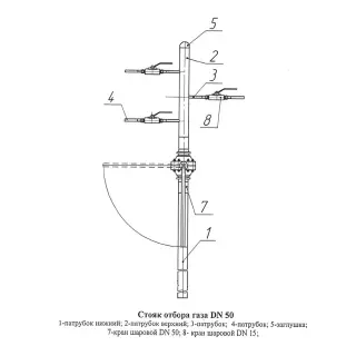

Стояк отбора газа DN50-6,3-(3DN15)-1500-ХЛ1
Обновлено 08.10.2026 1044169
Стояк отбора газа DN 50, PN 6,3 МПа с тремя отборами DN15
Условное обозначение - DN50-6,3-(3DN 15)-1500-ХЛ1
Диаметр стояка - 57х5 мм;
Расчетное давление - 6,3 МПа
Максимальное рабочее давление - 5,5 МПа
Тип присоединения - под приварку;
Кол-во кранов шаровых DN 50 в конструкции стояка - 1 шт.;
Кол-во отборов DN 15 в конструкции стояка - 3 шт.;
Общая высота стояка - 1500 мм;
Рабочая среда - Подготовленный природный газ;
Место установки - На участках надземной прокладки магистрального газопровода;
Климатическое исполнение, категория размещения по ГОСТ 15150 - ХЛ1 (температура окружающего воздуха от минус 60 ˚С до плюс 40 ˚С);
Тип заводского наружного антикоррозионного покрытия - Заводское наружное антикоррозионное покрытие должно соответствовать климатическим условиям и быть стойким к воздействию окружающей среды. Грунт-эмаль СБЭ -111 «УНИПОЛ» марка Б, 80 мкм в 3 слоя. Общая толщина 240 мкм. Срок службы АКП не менее 30 лет. Цветовая окраска: трубопроводы – RAL1021; корпусы кранов - RAL 5015; рычаги управления кранов - RAL 3020;
Срок службы - не менее 30 лет;
Перечень документации, входящей в комплект поставки - конструкторская документация (монтажные чертежи); разрешительная документация; эксплуатационная документация (паспорт, инструкция по монтажу, руководство по эксплуатации и т.д.); исполнительная документация по изготовлению и контролю изделия (копия сертификата на трубу, соединительные детали, запорную арматур, копия протокола гидравлического испытания, копия протокола испытания АКП, копия сертификатов соответствия на сварочные материалы, упаковочный лист).
