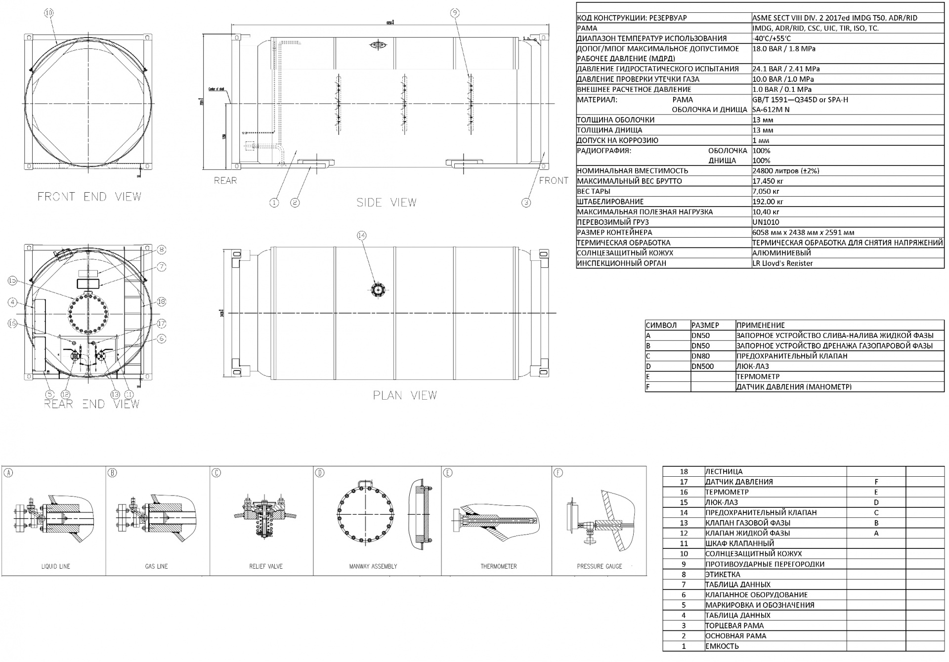

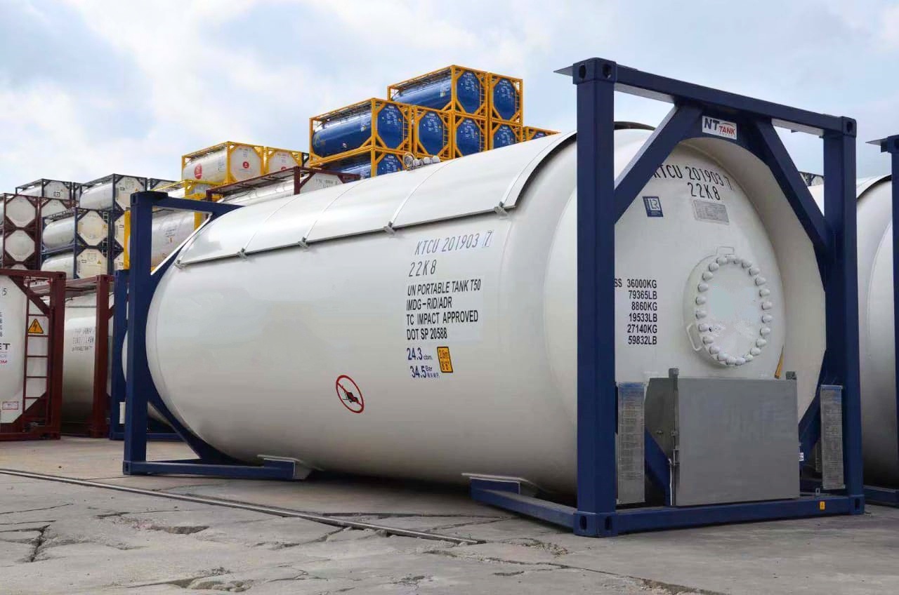

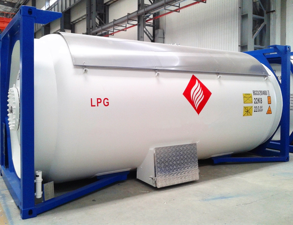

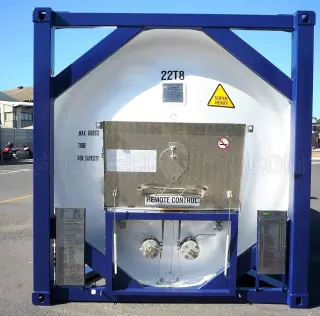

Контейнер-цистерна (танк-контейнер) объём 24,8м3 тип Т50 для хранения и перевозки сжиженного углеводородного газа (СУГ) и других химических легковоспламеняющихся веществ, требующих соблюдения определенного давления в цистерне
Технические характеристики:
Тип контейнера Контейнер-цистерна (КЦ) модели Т50 балочной конструкции с 3-мя съемными противоударными перегородками
Инструкция ООН, которой соответствует
контейнер UN T50
Форма цистерны цилиндрическая
Материал рамы Сталь конструкционная GВ/Т 1591-Q345D
Материал колбы Углеродистая сталь SA-612M N
Материал противоударной перегородки Углеродистая сталь SA-612M N

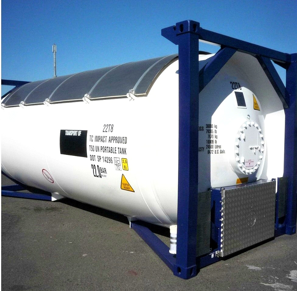

Три демонтируемых перегородки закреплены на опорах из углеродистой стали, приварены к корпусу, толщиной 3мм
Материал солнцезащитного экрана Алюминий, 1мм, белый. Перекрытие – 1/2 - 1/3 площади сверху
Размеры контейнера (ДхШхВ), фут (мм) 20’ / 8’ / 8’6” (60580°-6 / 24380°-5 / 25910°-5 )
Толщина стенки цилиндрической части колбы, мм 13
Толщина стенки днищ колбы, мм 13
Давление испытательное, Бар/МПа 24.1/2.41
Давление рабочее, Бар/МПа 18/1.80
Температура эксплуатации, °С -40…+55
Срок службы, лет 20
Собственная масса контейнера (тара), кг 8860
Объём цистерны, л 24800
Технически допустимая полная масса, кг 36000
Грузоподъемность, кг 27140
ОБОРУДОВАНИЕ
Люк, лаз (смотровой люк) Диаметром 500мм, расположена на торце задней части колбы

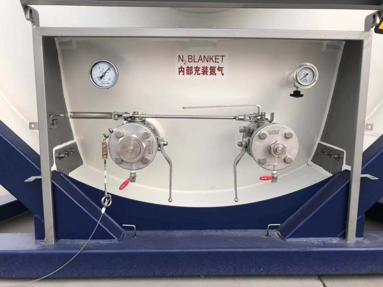

Линия налива (слива) жидкой фазы
Состоит из:
- Внутренняя линия диаметром 3 " уменьшенная до 2" (DN50) заканчивается в поддоне емкости;
- Нижний клапан с ручным управлением 2 "Fort Vale;
- Выпускной клапан 2 " (DN 50) шаровой кран Fort Vale из нержавеющей стали;
- Продувочный клапан 1/4 "из нержавеющей стали;
- Переходник SS 3 1/4 "АСМЕ" с пылезащитным колпачком, закрепленный на дополнительном фланцевом соединении;
- Все внутренние трубопроводы из нержавеющей стали;
- Выходной фланец и клапаны защищены балками рамы от корпуса и задней нижней направляющей.
Линия дренажа газопаровой фазы Состоит из:
- Внутренняя линия 2 "(DN 50) заканчивается в середине емкости;
- Внутренняя труба должна быть смонтирована с фланцами и быть легко разборной;
- Нижний фланец 2 ";
- Нижний клапан линии подачи пара управляется вручную с помощью рукоятки линии подачи жидкости через соединительный стержень;
- Выпускной клапан 2 "(DN 50) из нержавеющей стали, шаровой кран Fort Vale;
- Все внутренние трубопроводы из нержавеющей стали.

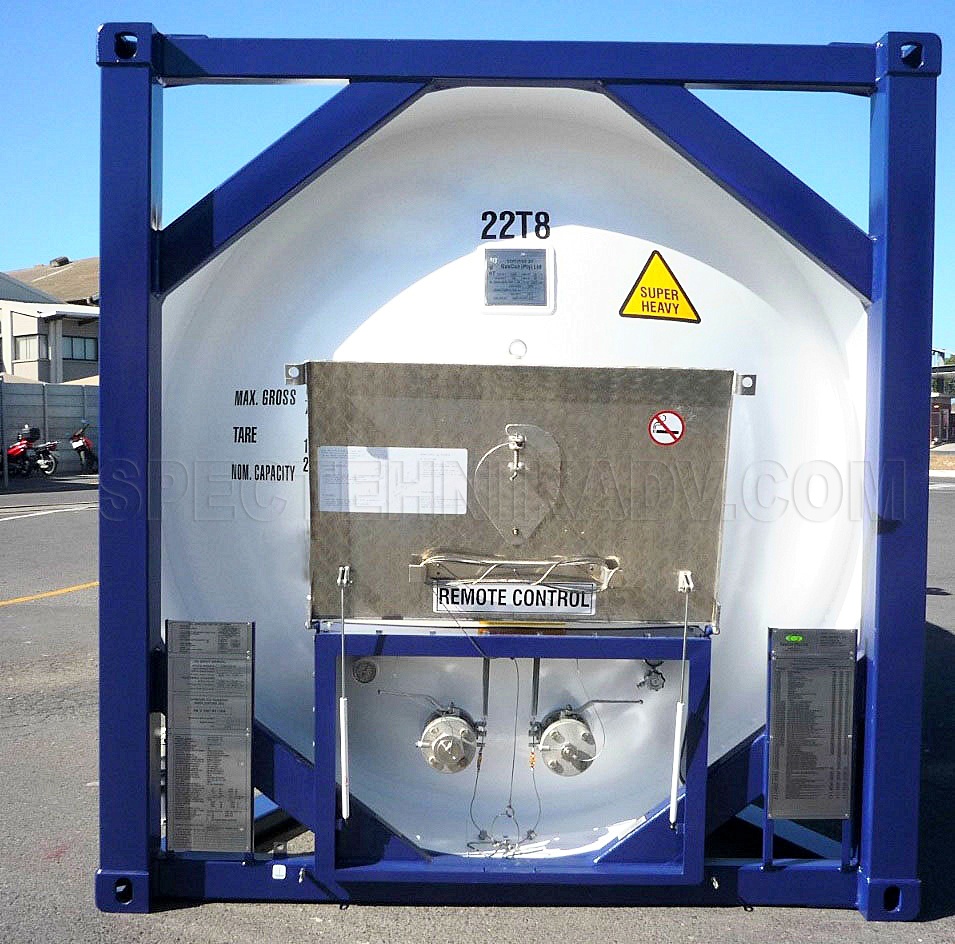

Система аварийного отключения Внутренние клапаны будут иметь отдельную контрольную коробку с плавкой вставкой для автоматического отключения в случае пожара.
Трос аварийного управления закреплен в заднем клапанном шкафу
Манометр Диапазон измерений от 0 до 40 бар (0-580 фунтов на квадратный дюйм) 65-мм циферблат, установленный с запорным клапаном
Термометр Диапазон измерений от 50° C до 80 ° C на циферблате диаметром 100 мм
Предохранительный клапан Клапан из нержавеющей стали DN 80
Установочное давление 18.0 bar
Давление настройки диска на разрыв 19.8 bar
Отсек запорной арматуры Все клапаны и оборудование смонтированы в одном шкафу из нержавеющей стали, с замком и герметичной алюминиевой дверцей.
Слив и налив продукта Нижний, методом передавливания парами груза
Возможность штабелирования 9 ед.
Контейнер-цистерна оборудована солнцезащитным экраном.
