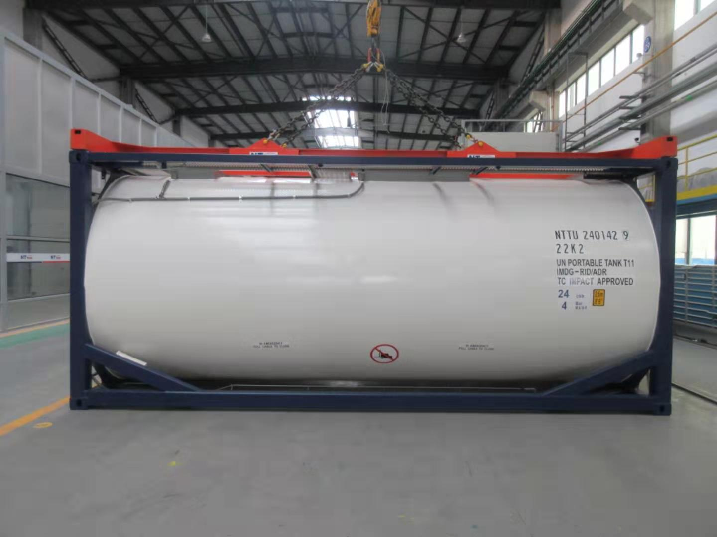

Танк-контейнер тип Т11 объём 24000 литров, для перевозки и хранения компонента промышленных эмульсионных взрывчатых веществ
Обновлено 12.11.2026 347344
Внимание! Цена может быть не актуальной из-за курса доллара, пожалуйста уточняйте!
Технические характеристики:
Тип контейнера    Контейнер-цистерна (КЦ) модели Т11
Инструкция ООН, которой соответствует
контейнер    UN T11
Код типа и размера по ISO 668:1995    22T6, габарит 1СС (20 ft контейнер)
Форма цистерны    цилиндрическая
Материал корпуса    Нержавеющая сталь  316L, SANS  WNr 1.4402/1.4404
Размеры контейнера (ДхШхВ), мм    6058х2438х2591
Номинальная толщина стенки цилиндрической части, мм    4,4
Номинальная толщина стенки днищ, мм    4,7
Эквивалентная толщина мягкой (малоуглеродистой) стали, мм    6,0
Давление испытательное, Бар/МПа    6/0,6
Давление рабочее, Бар/МПа     4/0,4
Температура эксплуатации, °С    -40…+93
Температура перевозимого груза, °С    +93
Срок службы, лет    20

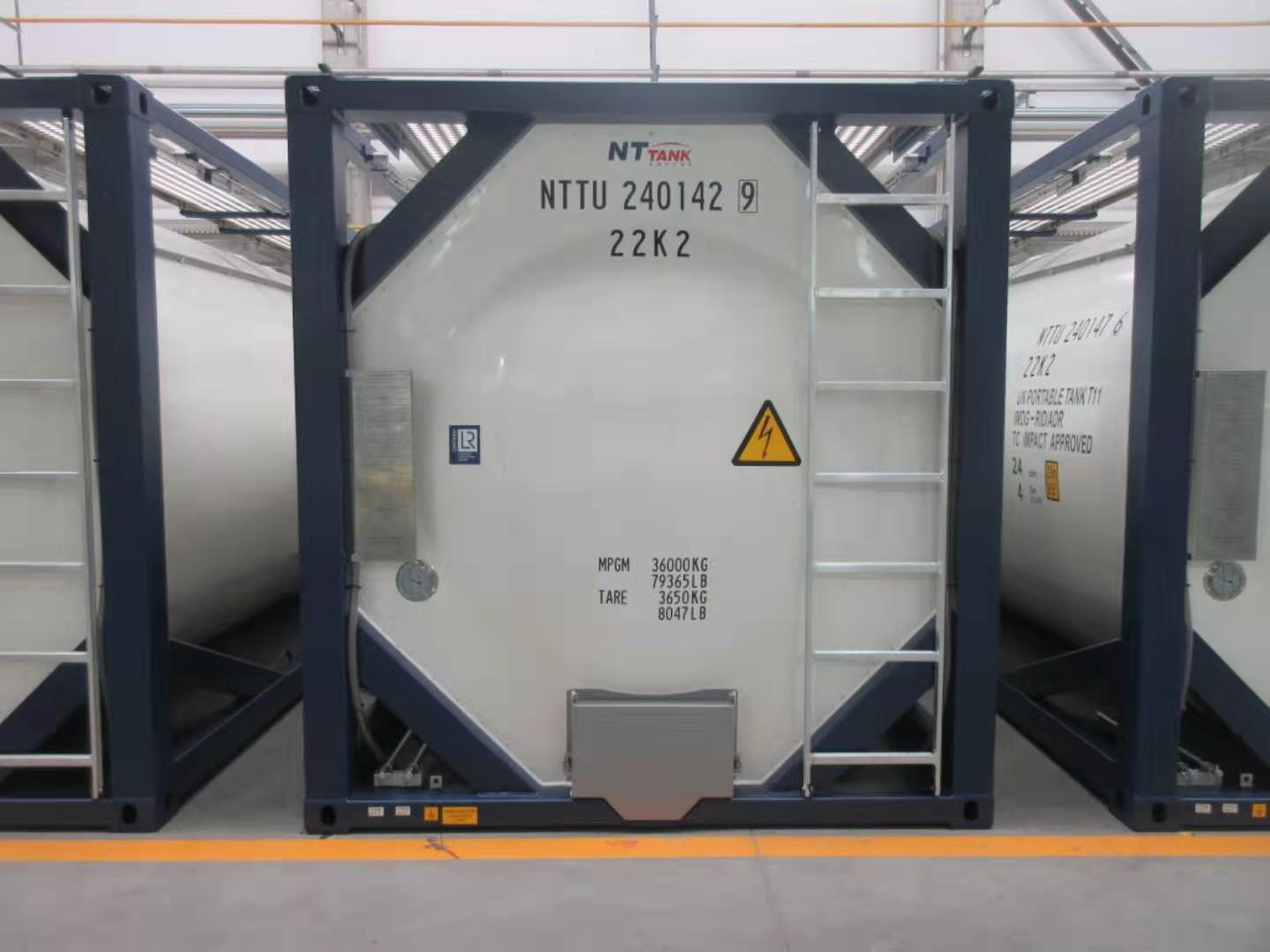

Собственная масса контейнера (тара), кг    3850 - 3950
Объём цистерны, м3    24
Технически допустимая полная масса, кг    36000

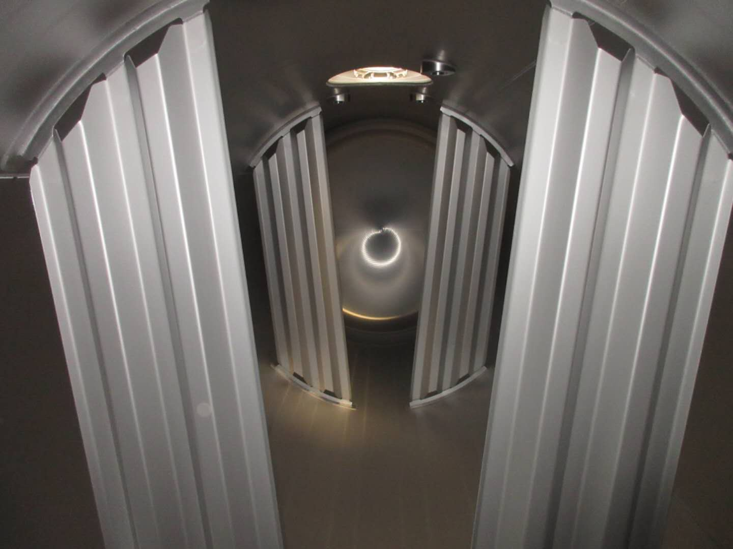

Перегородки внутри цистерны (волногасители)    2 пары

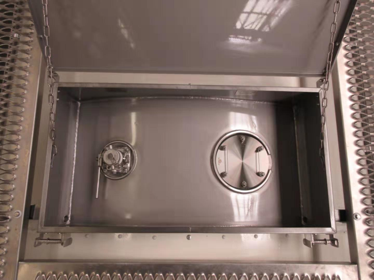

Люк-лаз с крышкой, обечайкой и укрепляющим кольцом и прокладкой    FortVale или GUARD, Диаметр 500 мм, крышка на 8 болтах
Устройство верхнего налива (слива) продукта    FortVale или GUARD, Ду80 мм (3")
Предохранительный клапан    FortVale или GUARD, Тип клапана: Вакуумно-предохранительный пружинный Ду63 (2½")
Устройство нижнего налива (слива), мм    Fort Vale или GUARD, Ду80 мм (3"). Последовательно установленные внутренний и наружный клапаны с Ду 80 мм, выходной патрубок с резьбой 3"BSP и резьбовой крышкой
Термометр биметаллический, диапазон измерения – от минус 50 до плюс 150°С, диаметр шкалы – 112 мм

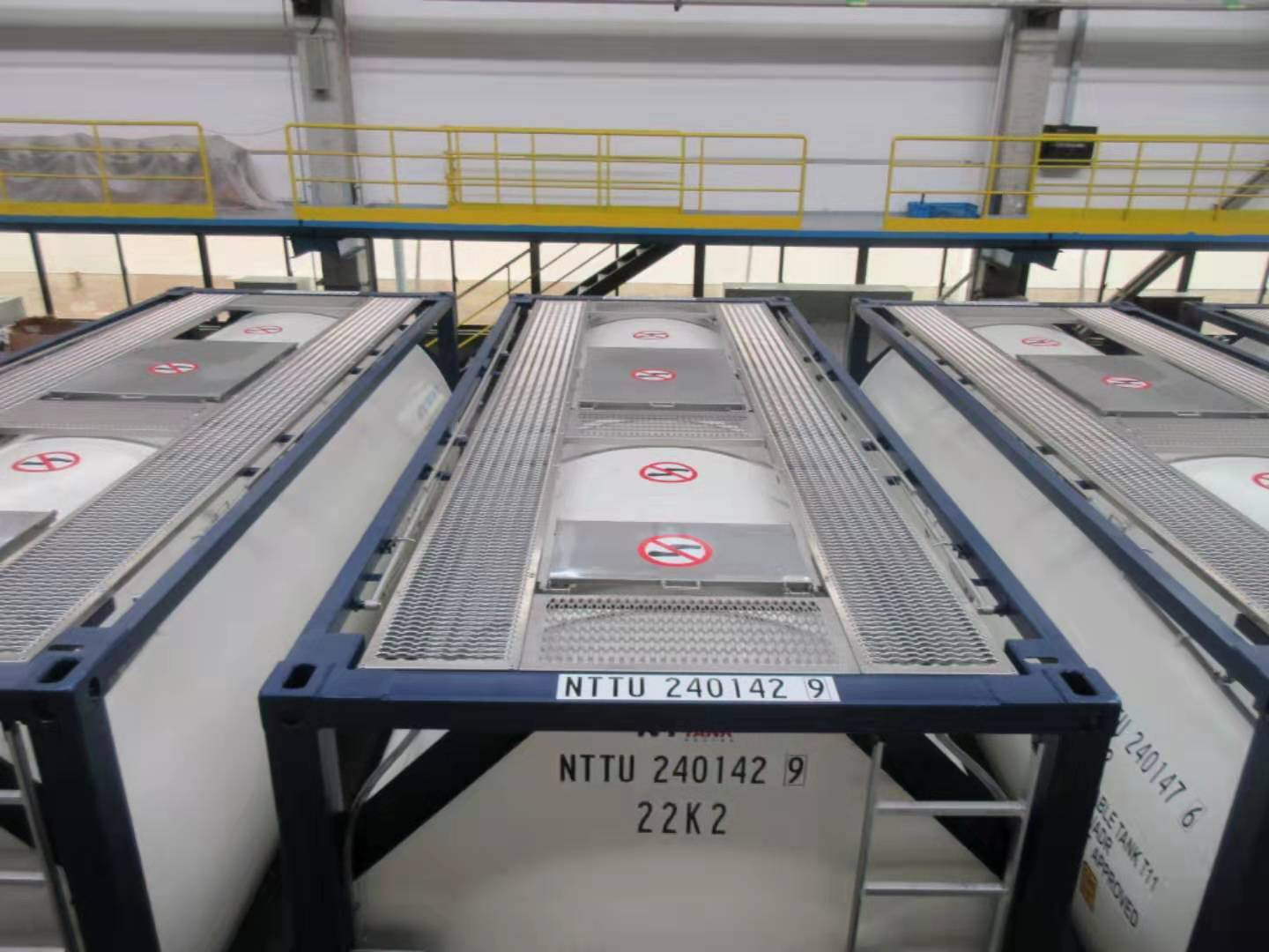

Подъемная лестница (с торца т/к)    со стороны сливного крана
Дорожка, поручень (сверху т/к)    со стороны подъемной лестницы
Конструкция танк контейнера    рамная
Толщина термической изоляции, мм    50
Площадь поверхности нагрева , м3    10
Штабелируемость, кг    216000
Применяемые нормативные требования    ASME VIII DIV.1(NCS), МОБИЛЬНЫЕ ЦИСТЕРНЫ ООН Т11, US-DOT, CFR49, UK-DfT, IMDG, ADR/RID, TC, ISO1496/3, CSC, TIR, UIC.
