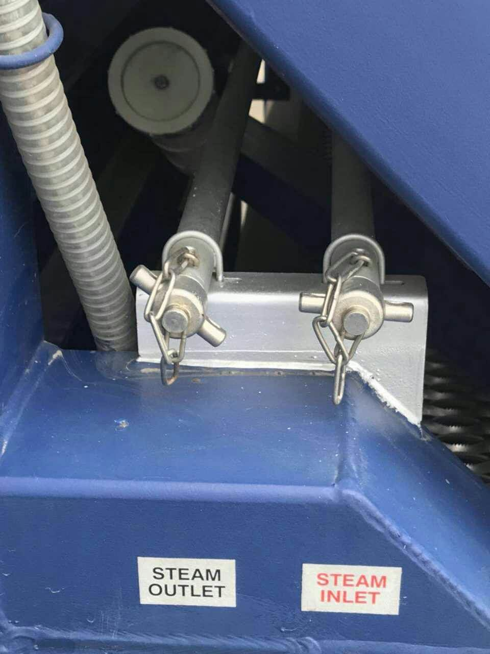

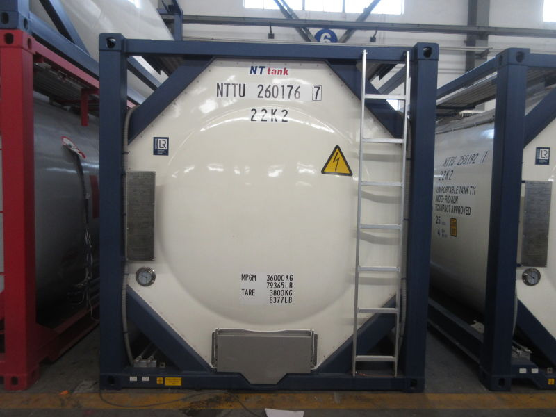

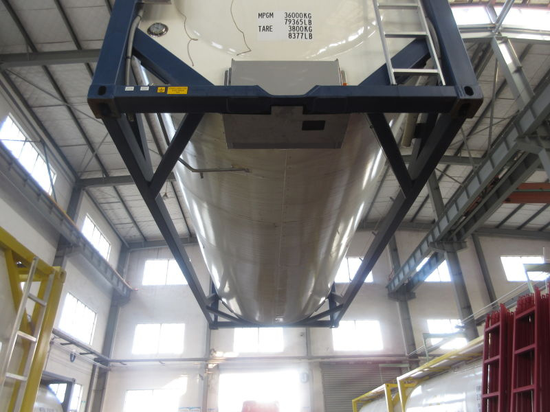

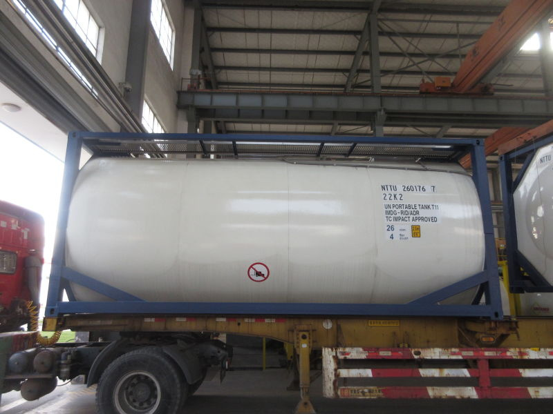

Контейнер-цистерна (танк-контейнер) 26м3 тип Т11 с термоизоляцией и пароподогревом, для перевозки и временного хранения органических и неорганических жидкостей различными видами транспорта, новый.
Технические характеристики:

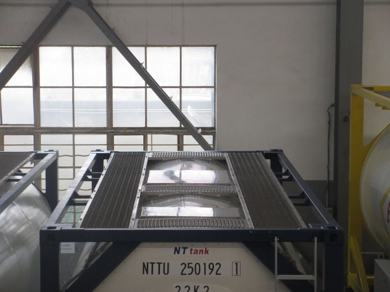

Тип контейнера Контейнер-цистерна (КЦ) модели Т11
Инструкция ООН, которой соответствует контейнер UN T11
Код типа и размера по ISO 668:1995 22T6, габарит 1СС (20 ft контейнер)
Форма цистерны цилиндрическая

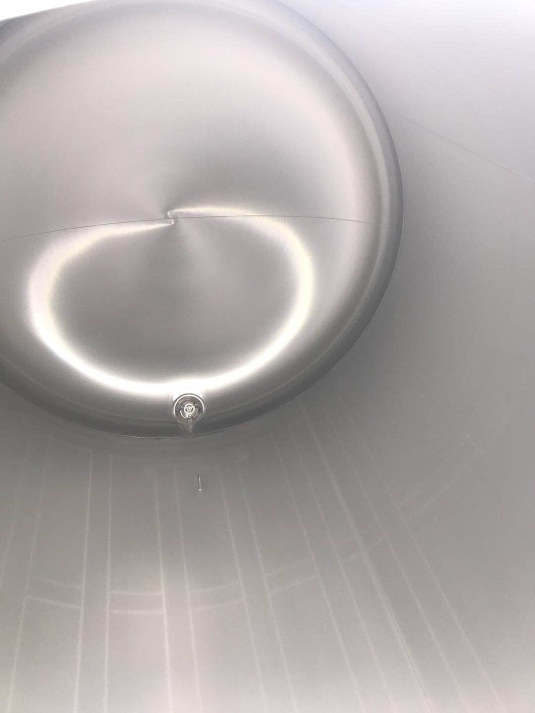

Материал корпуса Нержавеющая сталь 316L, SANS WNr 1.4402/1.4404
Размеры контейнера (ДхШхВ), мм 6058х2438х2591
Номинальная толщина стенки цилиндрической части, мм 4,4
Номинальная толщина стенки днищ, мм 4,7
Эквивалентная толщина мягкой (малоуглеродистой) стали, мм 6,0
Давление испытательное, Бар/МПа 6/0,6
Давление рабочее, Бар/МПа 4/0,4
Температура эксплуатации, °С -40…+93
Температура перевозимого груза, °С +93
Срок службы, лет 30
Собственная масса контейнера (тара), кг 3800
Объём цистерны, м3 26
Технически допустимая полная масса, кг 36000
Отсеков 1

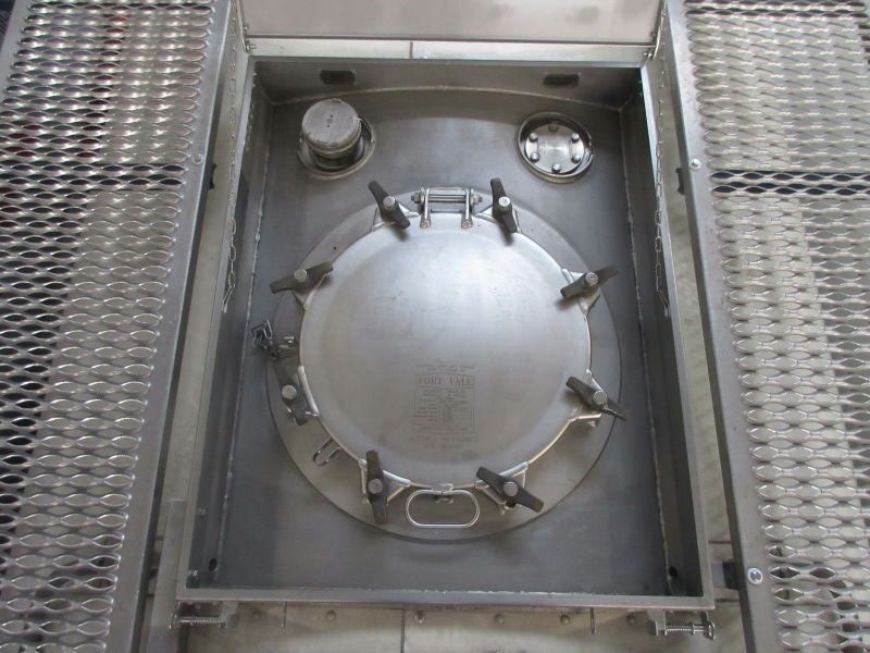

Люк-лаз с крышкой, обечайкой и укрепляющим кольцом и прокладкой FortVale или GUARD, Диаметр 500 мм, крышка на 8 болтах

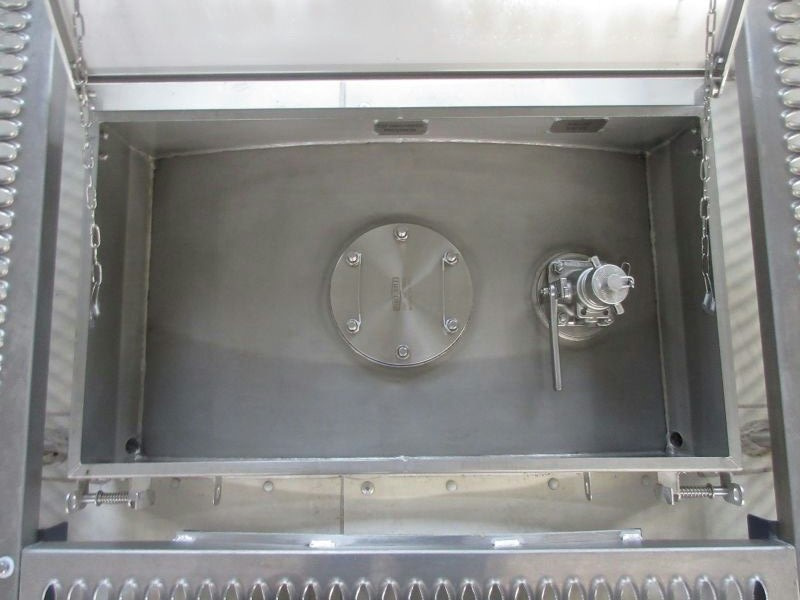

Устройство верхнего налива (слива) продукта FortVale или GUARD, Ду80 мм (3")
Предохранительный клапан FortVale или GUARD, Тип клапана: Вакуумно-предохранительный пружинный Ду63 (2 1/2 ")

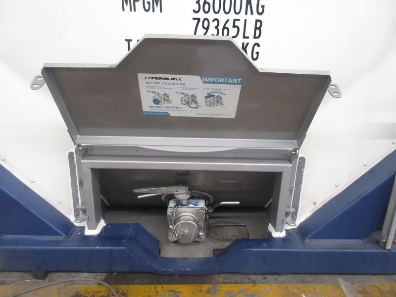

Устройство нижнего налива (слива), мм Fort Vale или GUARD, Ду80 мм (3"). Последовательно установленные внутренний и наружный клапаны с Ду 80 мм, выходной патрубок с резьбой 3"BSP и резьбовой крышкой

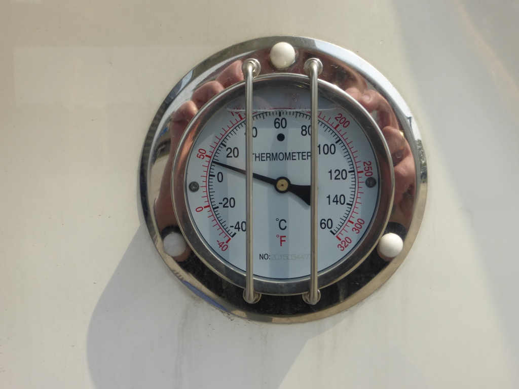

Термометр Биметаллический, диапазон измерения – от минус 50 до плюс 150°С, диаметр шкалы – 112 мм
Подъемная лестница (с торца т/к) со стороны сливного крана
Дорожка, поручень (сверху т/к) со стороны подъемной лестницы
Конструкция танк контейнера рамная
Толщина термической изоляции, мм 50
Площадь поверхности нагрева , м3 10
Штабелируемость, кг 216000
Применяемые нормативные требования ASME VIII DIV.1(NCS), МОБИЛЬНЫЕ ЦИСТЕРНЫ ООН Т11, US-DOT, CFR49, UK-DfT, IMDG, ADR/RID, TC, ISO1496/3, CSC, TIR, UIC.
Контейнер-цистерна (КЦ) модели Т11 является транспортным оборудованием, предназначенным для безопасной перевозки автомобильным, железнодорожным и морским (речным) транспортом во внутреннем и международном сообщении, а также для хранения у грузополучателя жидких безопасных и опасных грузов, отнесенных в соответствии с классификацией ООН к классам опасности 3, 5.1, 6.1, 8, 9 и допущенных к перевозке в транспортируемых емкостях, соответствующих инструкциям ООН UN Т1 – UN Т4, UN Т6, UN Т7 и UN Т11.
