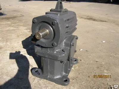

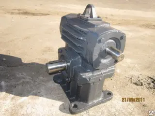

Редуктор РЧН-120-20-52
Обновлено 13.10.2026 1044442
  Редуктор РЧН‑120‑20‑52 представляет собой одноступенчатую червячную передачу с верхним расположением червяка (над червячным колесом). Конструкция обеспечивает: плавное и точное передаточное движение; самоторможение (передача вращения только от червяка к колесу); низкий уровень шума при работе. Ключевые элементы конструкции: архимедов червяк с правым направлением винтовой линии (материал — сталь 45 или сталь 20Х с термообработкой до HRC 45–60); червячное колесо с венцом из бронзы БрАЖ 9‑4; подшипники 7310; чугунный корпус с горизонтальной линией разъёма. Ключевые преимущества: высокая нагрузочная способность; устойчивость к реверсивным и переменным нагрузкам; компактность и простота монтажа; длительный срок службы при соблюдении условий эксплуатации; возможность работы в непрерывном режиме без дополнительного охлаждения. Основные технические характеристики: тип редуктора: червячный, одноступенчатый; модель: РЧН‑120‑20‑52; межосевое расстояние: 120 мм; передаточное число: i=20; частота вращения входного вала: 1500 об/мин; номинальный крутящий момент: 231\ \text{Н·м} (при 1500 об/мин); масса: 62 кг; климатическое исполнение: от −40 °C до +50 °C; степень защиты: IP54; производитель: Россия. Сфера применения: крановые механизмы; подъёмные устройства; транспортёры и конвейеры; оборудование общего машиностроения; промышленные установки с циклическими нагрузками. Особенности эксплуатации: допускается вращение валов в любую сторону; возможен режим постоянной работы и с периодическими остановками; требуется контроль уровня смазки и состояния подшипников; необходимо соблюдать соосность с приводным механизмом. Редуктор РЧН-120 Редукторы - простая вещь, изменившая мир. В мире найдется не много простых, но в то же время незаменимых вещей, изобретений, без которых никогда бы не возникли сложные высокотехнологичные продукты, например, такие, как автомобили. Одно из таких простых изобретений — банальный редуктор. Редуктор — это устройство, которое понижает частоту вращения механизма и увеличивает затрачиваемое на это время. Двигатель и редуктор могут быть соединены при помощи фланца, в этом случае устройство называется мотор-редуктором. Редукторы бывают с зубчатыми передачами, с цепными и червячными. Возможны также различные сочетания передачи в одном редукторе . Без редукторов невозможна работа автомобилей и троллейбусов, грузоподъемных и обрабатывающих машин. Один из самых популярных видов редукторов – это червячный редуктор . Червячный редуктор отличается от других видов редуктора тем, что он используется для передачи вращения скрещивающихся, как правило, под прямым углом валов за счет червяка (винта) и соединенного с ним червячного колеса. Червячные редукторы бывают одноступенчатые и двухступенчатые.  Отдельно хотелось бы остановиться на червячных редукторах РЧН-80 . Они пользуются заслуженной популярностью среди производителей всего мира. Работают бесшумно и плавно. Червячные редукторы могут быть без отдельного тормозного устройства, а иметь самотормоз, который передает вращение только от червяка (винта) к колесу. Червячный редуктор будет долго служить, если он сделан с соблюдением ГОСТов и всех нормативов.  Заказывая редуктор , необходимо тщательно выбирать компанию-производителя, так как при их производстве используются цветные и прочие металлы. Это значит, что с одной стороны необходимо соблюдать пропорцию, соотношение цветных и не цветных металлов, с другой стороны — некоторые части редуктор делают даже из бронзы, соответственно драгоценный металл может оказаться в недостаточном количестве в редукторе , купленном у не вызывающих доверие компаний. Зачем переплачивать за редуктор , который не будет работать отпущенное по заверениям продавцов время? Проверенные компании производят только надежные редукторы . Наша компания работает на рынке уже 12 лет. Мы имеем солидный опыт, огромное количество клиентов, которые могут нас порекомендовать. Предоставляем гибкую систему скидок и бонусов. В нашей компании есть большой выбор червячных редукторов , использование которых сделает работу вашего оборудования, ваших механизмов безупречной.
