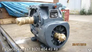

Редуктор РЧН-120-40-51
Обновлено 11.10.2026 1044935
Редуктор РЧН‑120‑40‑51 представляет собой одноступенчатую червячную передачу с верхним расположением червяка. Конструкция обеспечивает: плавное снижение частоты вращения; высокий КПД при передаточном числе 40; самоторможение выходного вала (исключает обратное вращение под нагрузкой); низкий уровень шума и вибраций. Конструктивные особенности червяк из стали 45 с закалкой до HRC 50–55; бронзовое колесо (БрАЖ9‑4) с литым венцом; чугунный корпус повышенной жёсткости с рёбрами охлаждения; подшипники качения 7310 (роликовые, радиально‑упорные); система принудительной смазки для непрерывной работы. Ключевые преимущества устойчивость к пиковым нагрузкам (до 120 % от номинала); компактность при высокой нагрузочной способности; возможность реверсивной работы; простота обслуживания (доступ к заливным и сливным пробкам); совместимость с электродвигателями общепромышленного исполнения. Основные технические характеристики тип: червячный одноступенчатый; модель: РЧН‑120‑40‑51; межосевое расстояние: 120 мм; передаточное число: i=40; номинальный крутящий момент: 380\ \text{Н·м} (при 1000 об/мин); частота вращения входного вала: 1500 об/мин; масса: 65 кг; климатическое исполнение: У2 (умеренный климат); степень защиты: IP54; температурный диапазон: от −20 ∘C до +40 ∘C; производитель: Россия. Сфера применения конвейеры и транспортёры; подъёмные механизмы (лебёдки, тали); смесители и дозаторы; упаковочное оборудование; станки общепромышленного назначения; системы вентиляции и дымоудаления. Условия эксплуатации режим работы: S3 (повторно‑кратковременный) или непрерывный; допустимые перегрузки: до 20 мин в час; ориентация в пространстве: горизонтальная (червяк сверху); требования к монтажу: жёсткая фиксация на раме, соосность валов ±0,1 мм.  Редуктор РЧН-120 Редукторы - простая вещь, изменившая мир. В мире найдется не много простых, но в то же время незаменимых вещей, изобретений, без которых никогда бы не возникли сложные высокотехнологичные продукты, например, такие, как автомобили. Одно из таких простых изобретений — банальный редуктор. Редуктор — это устройство, которое понижает частоту вращения механизма и увеличивает затрачиваемое на это время. Двигатель и редуктор могут быть соединены при помощи фланца, в этом случае устройство называется мотор-редуктором. Редукторы бывают с зубчатыми передачами, с цепными и червячными. Возможны также различные сочетания передачи в одном редукторе . Без редукторов невозможна работа автомобилей и троллейбусов, грузоподъемных и обрабатывающих машин. Один из самых популярных видов редукторов – это червячный редуктор . Червячный редуктор отличается от других видов редуктора тем, что он используется для передачи вращения скрещивающихся, как правило, под прямым углом валов за счет червяка (винта) и соединенного с ним червячного колеса. Червячные редукторы бывают одноступенчатые и двухступенчатые.  Отдельно хотелось бы остановиться на червячных редукторах РЧН-80 . Они пользуются заслуженной популярностью среди производителей всего мира. Работают бесшумно и плавно. Червячные редукторы могут быть без отдельного тормозного устройства, а иметь самотормоз, который передает вращение только от червяка (винта) к колесу. Червячный редуктор будет долго служить, если он сделан с соблюдением ГОСТов и всех нормативов.  Заказывая редуктор , необходимо тщательно выбирать компанию-производителя, так как при их производстве используются цветные и прочие металлы. Это значит, что с одной стороны необходимо соблюдать пропорцию, соотношение цветных и не цветных металлов, с другой стороны — некоторые части редуктор делают даже из бронзы, соответственно драгоценный металл может оказаться в недостаточном количестве в редукторе , купленном у не вызывающих доверие компаний. Зачем переплачивать за редуктор , который не будет работать отпущенное по заверениям продавцов время? Проверенные компании производят только надежные редукторы . Наша компания работает на рынке уже 12 лет. Мы имеем солидный опыт, огромное количество клиентов, которые могут нас порекомендовать. Предоставляем гибкую систему скидок и бонусов. В нашей компании есть большой выбор червячных редукторов , использование которых сделает работу вашего оборудования, ваших механизмов безупречной.
