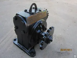

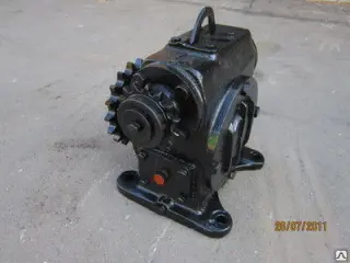

Редуктор РЧН‑80‑40‑51 представляет собой одноступенчатую червячную передачу с верхним расположением червяка. Конструкция обеспечивает: плавное регулирование скорости вращения; надёжное самоторможение выходного вала (исключает обратный ход под нагрузкой); низкий уровень шума при работе (≤ 60 дБ); высокую кинематическую точность передачи. Конструктивные особенности червяк из легированной стали с закалкой до HRC 52–58; бронзовое колесо (БрОЦС 5‑5‑5) с износостойким венцом; чугунный корпус с рёбрами жёсткости и системой вентиляции; подшипники 7207 (роликовые, радиально‑упорные); герметичные уплотнения для защиты от пыли и влаги; удобная система контроля уровня смазки (смотровое окно и сливная пробка). Ключевые преимущества компактность и малый вес при высокой нагрузочной способности; устойчивость к кратковременным перегрузкам (до 150 % от номинала); возможность работы в реверсивном режиме; простота обслуживания и ремонта; совместимость с общепромышленными электродвигателями; длительный межсервисный интервал (до 6 месяцев). Основные технические характеристики тип: червячный одноступенчатый; модель: РЧН‑80‑40‑51; межосевое расстояние: 80 мм; передаточное число: i=40; номинальный крутящий момент: 140\ \text{Н·м} (при 1500 об/мин); частота вращения входного вала: 1500 об/мин; масса: 28 кг; климатическое исполнение: У3 (умеренный климат); степень защиты: IP54; температурный диапазон: от −25 ∘C до +40 ∘C; КПД: не менее 75 %; производитель: Россия. Сфера применения малогабаритные конвейеры и транспортёры; механизмы дозирования и подачи материалов; упаковочное и фасовочное оборудование; малые подъёмные устройства (мини‑тали, домкраты); станки лёгкой промышленности; системы автоматизации небольших производственных линий; вентиляционные установки малой мощности. Условия эксплуатации режим работы: S3 (повторно‑кратковременный) или непрерывный; допустимые перегрузки: до 15 мин в час; ориентация в пространстве: горизонтальная (червяк сверху); требования к монтажу: жёсткое крепление на раме, соосность валов ±0,08 мм; периодичность ТО: каждые 6 месяцев (проверка уровня смазки, состояния уплотнений).  Редуктор РЧН-80 Редукторы - простая вещь, изменившая мир. В мире найдется не много простых, но в то же время незаменимых вещей, изобретений, без которых никогда бы не возникли сложные высокотехнологичные продукты, например, такие, как автомобили. Одно из таких простых изобретений — банальный редуктор. Редуктор — это устройство, которое понижает частоту вращения механизма и увеличивает затрачиваемое на это время. Двигатель и редуктор могут быть соединены при помощи фланца, в этом случае устройство называется мотор-редуктором. Редукторы бывают с зубчатыми передачами, с цепными и червячными. Возможны также различные сочетания передачи в одном редукторе . Без редукторов невозможна работа автомобилей и троллейбусов, грузоподъемных и обрабатывающих машин. Один из самых популярных видов редукторов – это червячный редуктор . Червячный редуктор отличается от других видов редуктора тем, что он используется для передачи вращения скрещивающихся, как правило, под прямым углом валов за счет червяка (винта) и соединенного с ним червячного колеса. Червячные редукторы бывают одноступенчатые и двухступенчатые.  Отдельно хотелось бы остановиться на червячных редукторах РЧН-80 . Они пользуются заслуженной популярностью среди производителей всего мира. Работают бесшумно и плавно. Червячные редукторы могут быть без отдельного тормозного устройства, а иметь самотормоз, который передает вращение только от червяка (винта) к колесу. Червячный редуктор будет долго служить, если он сделан с соблюдением ГОСТов и всех нормативов.  Заказывая редуктор , необходимо тщательно выбирать компанию-производителя, так как при их производстве используются цветные и прочие металлы. Это значит, что с одной стороны необходимо соблюдать пропорцию, соотношение цветных и не цветных металлов, с другой стороны — некоторые части редуктор делают даже из бронзы, соответственно драгоценный металл может оказаться в недостаточном количестве в редукторе , купленном у не вызывающих доверие компаний. Зачем переплачивать за редуктор , который не будет работать отпущенное по заверениям продавцов время? Проверенные компании производят только надежные редукторы . Наша компания работает на рынке уже 12 лет. Мы имеем солидный опыт, огромное количество клиентов, которые могут нас порекомендовать. Предоставляем гибкую систему скидок и бонусов. В нашей компании есть большой выбор червячных редукторов , использование которых сделает работу вашего оборудования, ваших механизмов безупречной. Редуктора предоставленные к обозрению находятся в наличие на складе.
