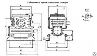

Редуктор 4Ч63А‑50‑51‑1‑2: надёжность и точность в работе приводных систем Артикул: 4Ч63А‑50‑51‑1‑2 Тип: червячный одноступенчатый редуктор Производитель: «Челябинск‑Редуктор» (Россия) Краткое описание Червячный редуктор 4Ч63А‑50‑51‑1‑2 — оптимальное решение для изменения крутящего момента и частоты вращения в приводных машинах и механизмах. Отличается высокой надёжностью, неприхотливостью в эксплуатации и соответствием ГОСТ 16162‑93. Ключевые преимущества Универсальность применения: подходит для переменных и постоянных нагрузок, однонаправленных и реверсивных режимов. Длительный ресурс работы: средний срок службы — не менее 5,5 лет; 90 %‑ый ресурс передачи — от 20 000 часов. Широкий диапазон режимов: возможен как повторно‑кратковременный режим (ПВ ≤ 40 %), так и непрерывная работа (ПВ = 100 %) до 24 часов в сутки. Климатическая устойчивость: исполнение У и УХЛ по ГОСТ 15150‑69 (рабочая температура от −40 °C до +50 °C). Компактность и малый вес: масса не более 12 кг, межосевое расстояние 63 мм. Основные технические характеристики Передаточное число: 50,0 Номинальный крутящий момент (ПВ = 40 %): 112 Н·м Номинальная частота вращения входного вала: 1500 об/мин Допускаемая радиальная нагрузка на входной вал (ПВ = 40 %): 310 Н Допускаемая радиальная нагрузка на выходной вал (ПВ = 40 %): 2800 Н Уровень звуковой мощности: не более 80 дБА КПД (ПВ = 100 %): не менее 53 % Условия эксплуатации Тип нагрузки: переменная или постоянная, однонаправленная/реверсивная. Запылённость воздуха: не более 10 мг/м³. Атмосферные условия: тип I и II по ГОСТ 15150‑69. Влажность (при +20 °C): до 95 %. Сфера применения Редуктор 4Ч63А‑50‑51‑1‑2 широко используется в: промышленном оборудовании; конвейерах и транспортёрах; смесительных установках; подъёмно‑транспортных механизмах; станках и агрегатах с регулируемой скоростью вращения. Почему стоит выбрать наш редуктор? Гарантия качества: продукция сертифицирована и соответствует российским стандартам. Оперативная отгрузка: наличие на складе, отправка в день оплаты. Гибкие условия: опт и розница, индивидуальные скидки для постоянных клиентов. Доставка по всей России: работаем с ведущими ТК («Деловые Линии», «КИТ» и др.)
