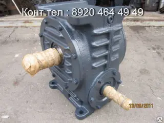

Редуктор Ч160-50-51 КК У2
Обновлено 13.10.2026 1044440
Редуктор Ч‑160‑50‑51‑КК‑У2 предназначен для эксплуатации в механизмах с высокими нагрузками: плавное снижение частоты вращения при большом передаточном числе; передача повышенного крутящего момента (до 1500 Н·м); возможность реверсивной работы; устойчивость к циклическим и ударным нагрузкам. Устройство эффективно применяется в составе приводных систем: тяжёлых конвейеров и транспортёров; подъёмно‑кранового оборудования; дробильных и смесительных установок; промышленных прессов и станков. Расшифровка обозначения Ч — тип редуктора (червячный); 160 — межосевое расстояние выходной ступени, мм; 50 — передаточное число; 51 — вариант сборки; КК — исполнение конца выходного вала (конический); У2 — климатическое исполнение и категория размещения (умеренный климат, работа под навесом или в помещениях). Конструктивные особенности червячная передача с усиленным профилем витка для повышения нагрузочной способности; чугунный корпус повышенной жёсткости с рёбрами охлаждения и усиленными опорными лапами; конические концы валов для надёжного соединения с муфтами и исполнительными механизмами; подшипники роликовые (7314), рассчитанные на высокие радиальные и осевые нагрузки; двойные манжетные уплотнения для защиты от пыли и утечки масла; смотровое окно, заливная и сливная пробки для удобства обслуживания. Ключевые преимущества высокая нагрузочная способность (до 1500 Н·м); низкий уровень шума (≤ 65 дБ) даже при максимальных нагрузках; компактность при высокой мощности передачи; длительный межсервисный интервал (до 6 месяцев); совместимость с общепромышленными электродвигателями (АИР, 5А, 4АМ); устойчивость к запылённости среды (до 10 мг/м³); простота монтажа и обслуживания (доступ к узлам смазки). Основные технические характеристики тип: червячный одноступенчатый; модель: Ч‑160‑50‑51‑КК‑У2; межосевое расстояние: 160 мм; передаточное число: i=50; номинальный крутящий момент: 1500\ \text{Н·м} (при 1000 об/мин); частота вращения входного вала: 1500 об/мин; допускаемая радиальная нагрузка на входном валу: 2000 Н; допускаемая радиальная нагрузка на выходном валу: 12000 Н; масса: 185 кг; климатическое исполнение: У2; степень защиты: IP54; температурный диапазон: от −40 ∘C до +50 ∘C; объём заливаемого масла: 4,5–6,0 л; КПД: не менее 78 %; производитель: Россия. Сфера применения тяжёлые конвейеры и ленточные транспортёры; крановые механизмы и подъёмные устройства; дробилки и мельницы; смесители и бетономешалки; промышленные прессы и штамповочные машины; приводные системы мощных насосов и компрессоров; оборудование горнодобывающей и металлургической промышленности. Условия эксплуатации режимы работы: постоянный или с периодическими остановками; вращение валов: в любую сторону; среда: неагрессивная, невзрывоопасная; монтаж: горизонтальное положение (основанием вниз) на жёсткой опоре; соосность валов: ±0,1 мм; обслуживание: контроль уровня масла, проверка уплотнений, регулировка подшипников после первых 2 часов работы. Редукторы червячные серии     Ч100-Ч160 Назначение: Редукторы червячные одноступенчатые универсальные Ч-100, Ч-125, Ч-160 является редукто-рами общего назначения и предназначены для изменения крутящего момента и частоты вращения и эксплуатации в микроклиматических районах с умеренным климатом (исполнение У), с сухим и влажным тропическим климатом (исполнения  в наличии все передаточные числа,
