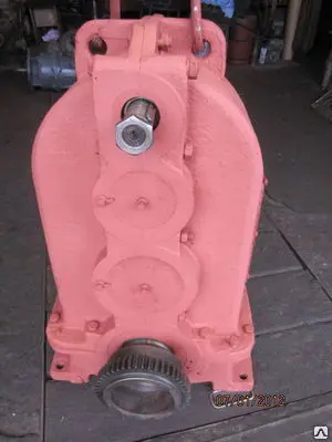

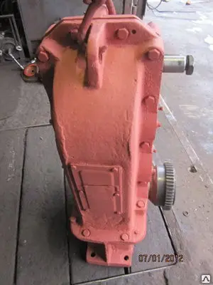

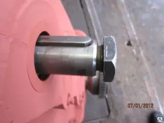

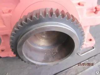

Редукторы специальные крановые Редуктор , редуктор ВК-550  передаточное отношение 125  схема сборки11/22   .Исполнение выходного вала муфтовое  48 зубов , диаметр 200мм,  Входной вал цилиндрический  диаметр 40 мм   Размер посадочных отверстий 500 мм на 140 ммм  , Высота редуктора 880 мм Специальные крановые (цилиндрические трехступенчатые) редукторы типа ВК предназначены для использования в приводах механизмов передвижения грузоподъемных кранов. Редукторы предназначены для эксплуатации в макроклиматических районах с умеренным (климатическое исполнение У) и сухим и влажным тропическим (Т) климатом, категории размещения 2 по ГОСТ 15150. Цилиндрические вертикальные крановые редукторы типа ВК рассчитаны на применение в следующих условиях: Вращение валов в обе стороны; Температура внешней среды от -40°С до +50°С; Неагрессивная среда, умеренные запыленность и влажность; Скорость вращения быстроходного вала не свыше 1000 об/мин. Расчетный коэффициент полезного действия редуктора - 0,91. Редукторы цилиндрические вертикальные крановые специальные типа ВК для механизмов передвижения кранов  Назначение: Специальные крановые (цилиндрические трехступенчатые) редукторы типа ВК предназначены для использования в приводах механизмов передвижения грузоподъемных кранов. Редукторы предназначены для эксплуатации в макроклиматических районах с умеренным (климатическое исполнение У) и сухим и влажным тропическим (Т) климатом, категории размещения 2 по ГОСТ 15150. Цилиндрические вертикальные крановые редукторы типа ВК рассчитаны на применение в следующих условиях: Вращение валов в обе стороны; Температура внешней среды от -40°С до +50°С; Неагрессивная среда, умеренные запыленность и влажность; Скорость вращения быстроходного вала не выше 1000 об/мин.
