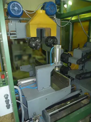

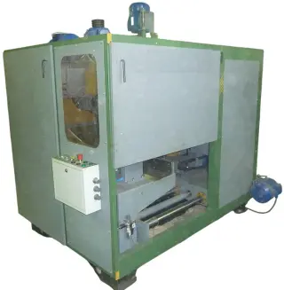

Чашкорезный станок СФ20-4П для фрезерования чашек в брусе
Цена за наличные.
Возможна оплата на УСМ и на НДСные счета, уточняйте.
СФ20-4П фрезерует чашки для соединения профилированного бруса в чашку при строительстве деревянных домов и бань.
Чашкорезный станок СФ20-4П обрабатывает брус за один установ.
Преимущества чашкорезного станка СФ20-4П
  1. Подача фрезерных узлов чашкорезного станка СФ20-4П - механика - винт-гайка, это наиболее предпочтительно в России;
  2. Электронная защита электродвигателей чашкорезного станка СФ20-4П от перегрузкок - доп. опция;
  3. Изменение расстояния между вертикальнми и горизонтальнми фрезерными узлами
  4. чашкорезного станка СФ20-4П производится легко и точно;
  5. Большой защитный кожух защишает СФ20-4П от шума и пыли;
  6. Управление шашкорезного станка СФ20-4П выведено на переднюю панель;
  7. На станке возможны два цикла нарезки чаш – ручной и автоматический. В автоматическом режиме происходит обработка сначала вертикальными шпинделями, затем горизонтальными. Полный цикл зарезки чаши в автоматическом режиме 40 сек.
Принцип работы чашкозарезного станка СФ20-4П
  1. Профилированный брус по переднему рольгангу поступает на торцовку и далее в зону фрезерования чаш.
  2. Фрезерование чашки в брусе происходит за один проход. (Точное позиционирование бруса при обработке осуществляется за счет заднего присоединяемого рольганга с механическими упорами.)
  3. На передний и задний рольганги могут быть установлены автоматические подающие механизмы с лазерными линейками.
Технические характеристики чашкозарезного станка СФ20-4П
ПАРАМЕТРЗНАЧЕНИЕ
Сечение обрабатываемого бруса, мин-макс, мм28х50 – 210х210
Минимальная длина обрабатываемого бруса, мм600
Количество шпинделей4
Диаметр шпинделей40h6
Частота вращения фрез, об/мин, не менее4100
Диаметр фрез, мм140 – 220
Максимальная ширина фрез, мм210
Мощность двигателей фрез, кВт4,0
Мощность двигателей перемещения суппортов, кВт3,0
Суммарная мощность, кВт22
Габариты без рольгангов (длина х ширина х высота), мм2200х1500х1800
Масса станка без рольгангов, кг2200
Длина переднего и заднего рольгангов, мм6000
Базовая комплектация чашкорезного станка для соединения бруса СФ20-4П
  1. Чашкорезный станок СФ20-4П
  2. Передний рольганг 3 секции по 2 метра
  3. Задний рольганг 3 секции по 2 метра (Так же на них дополнительно могут быть установлены лазерные линейки и привод механической подачи бруса.
Опции чашкорезного станка для бруса СФ20-4П:
  1. Станок торцовочный СТ-200
  2. Станок сверления отверстий под нагели
  3. Станок для фрезерования торцевого паза в под окна и двери (обсадного паза).
  4. Электронная система управления
  5. плавный пуск пуск двигателей
  6. защита двигателей от перегрузок
  7. защита двигателей при пропадания фазы
  8. Фрезы для фрезерования чашки в брусе - комплекты под разные профили и ширины
  9. Автоподатчики для бруса на рольганги
  10. Лазерные указатели пропила
