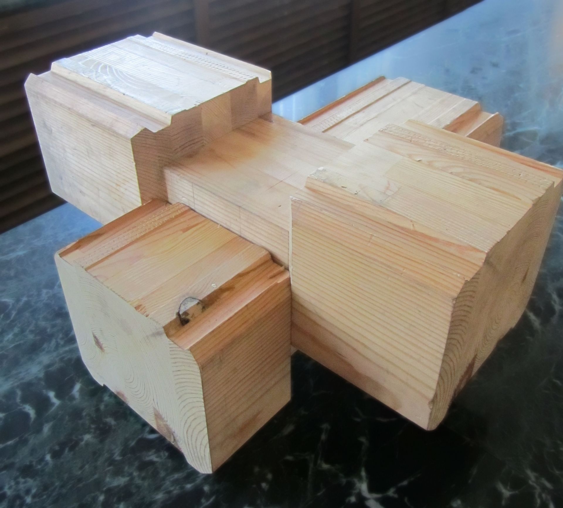

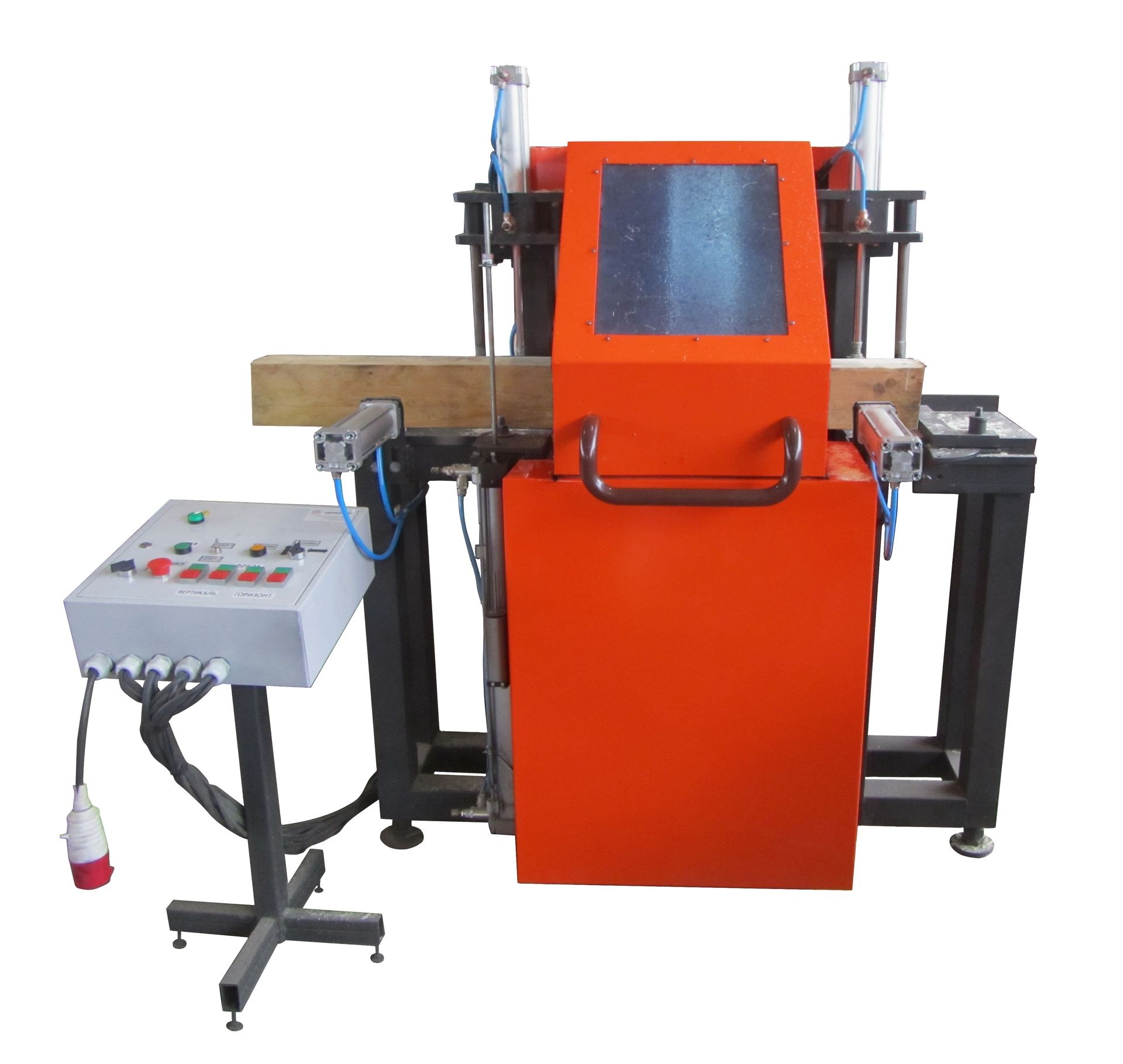

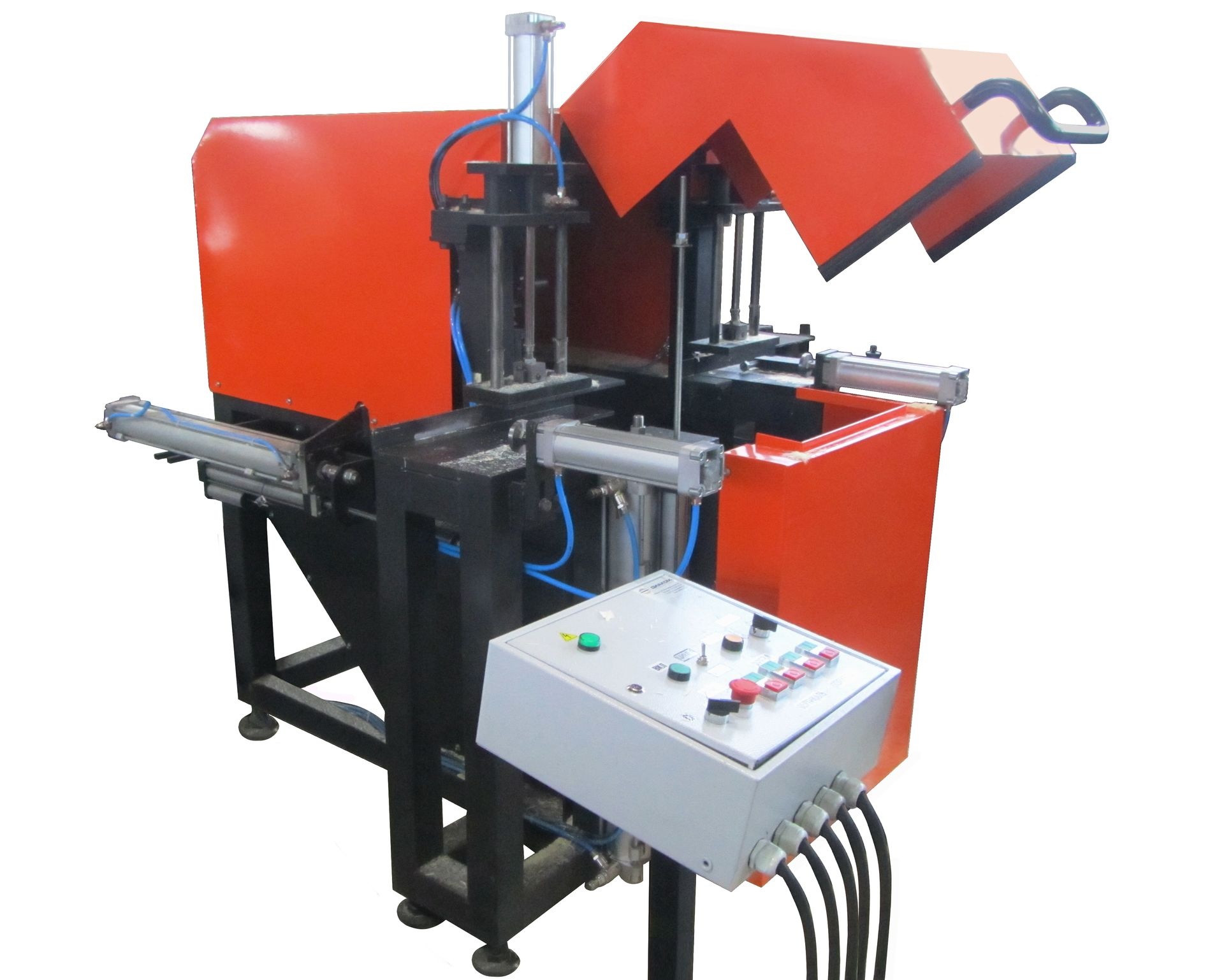

Новая модель чашкорезного станка ЧС-4Б «ФОРЕСТЕР 2.0» предназначена для изготовления непродуваемых четырехсторонних ветровых замков в стеновом брусе и двойном брусе. Станок может использоваться как при единичном и мелкосерийном производстве, так и в  поточных производственных комплексах по изготовлению домокомплектов домов из профилированного, двойного и клееного бруса.

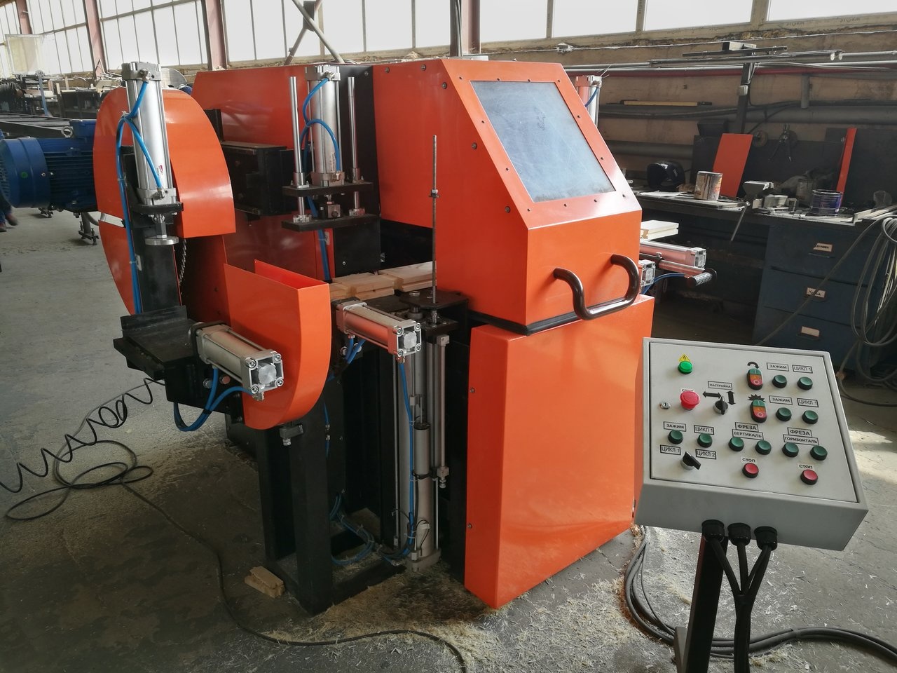

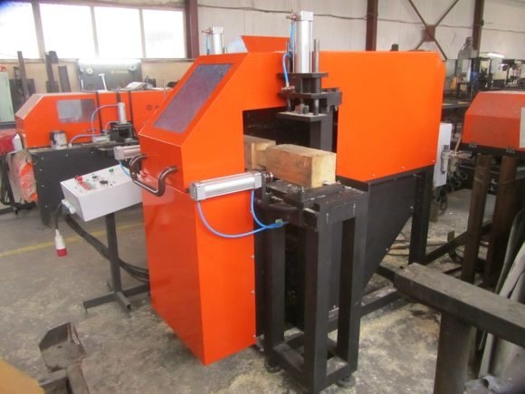

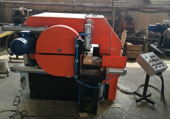

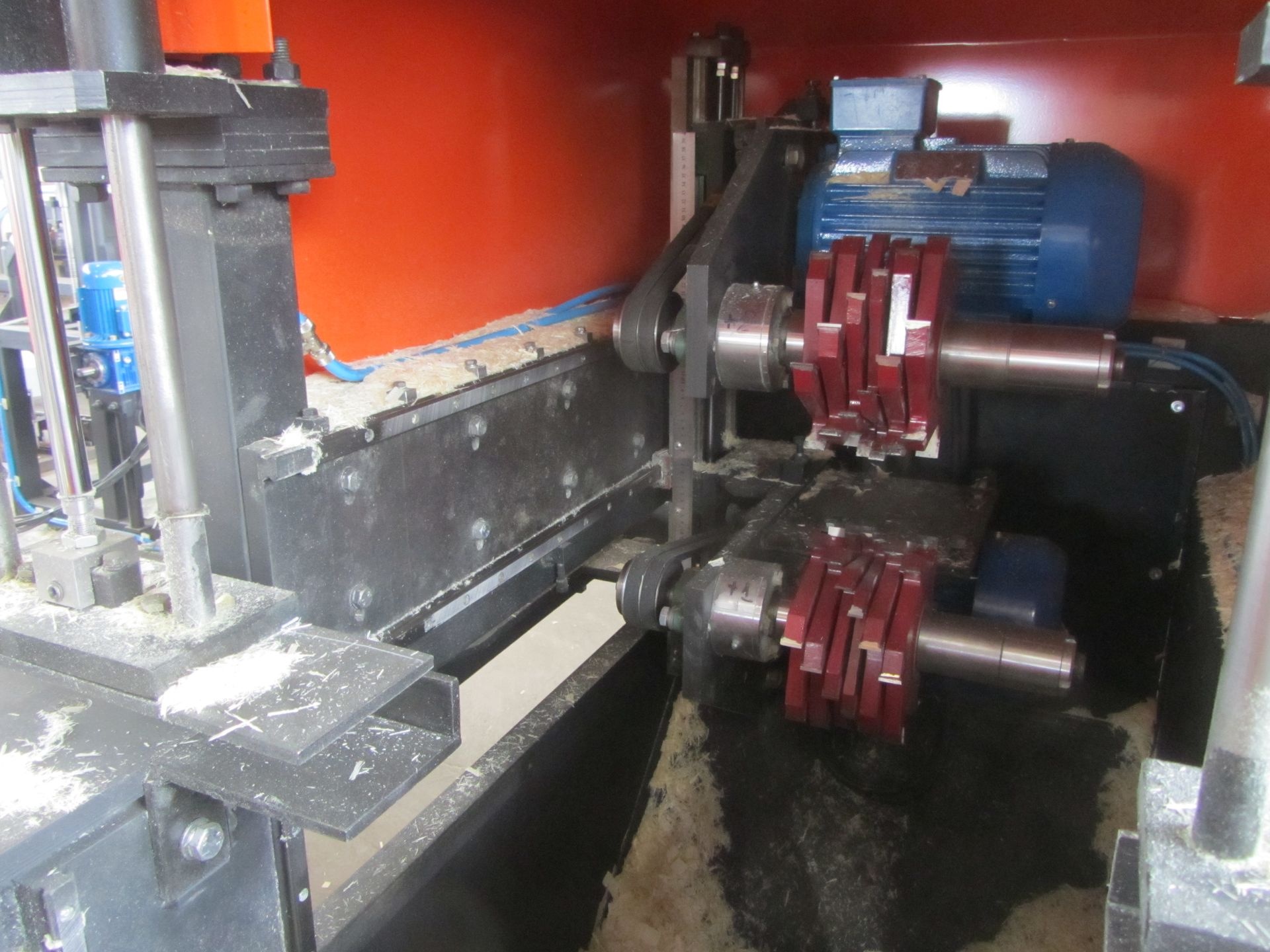

Брус подается в рабочую зону станка по рольгангам до упора и фиксируется 4-х точечным пневматическим прижимом. Выборка пазов с 4-х сторон осуществляется фрезерными узлами, которые перемещаются с помощью пневмопривода. Весь цикл нарезания чашки в брусе происходит за 20-30 секунд, что позволяет выполнить внушительный объем работ за смену.
Благодаря полностью переработанной конструкции чашкорезного станка, в него внесен ряд существенных изменений, повышающих скорость и качество обработки, а также удобство эксплуатации.
Основные отличительные преимущества чашкореза для бруса ЧС-4Б «ФОРЕСТЕР 2.0»:
  • быстрая переналадка и настройка станка благодаря консольному креплению фрез;
  • массивная сварная станина;
  • возможность выполнения операций по нарезке чаши в автоматическом режиме одним нажатием кнопки оператором;
  • закрытая конструкция станка обеспечивает большую безопасность и возможность удаления стружки с помощью системы аспирации;
  • применение линейных направляющих HIWIN обеспечивает высокую точность обработки;
  • за счет использования пневмооборудования Camozzi снижено время на обработку заготовки.
При дополнительной комплектации станок исполняет функции сверления отверстий под нагели и торцевания бруса.
