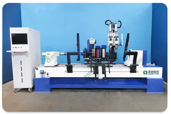

ООО «Лил Трейд»Токарно-фрезерный станок для витых балясин и лестничных столбов LR-1530-8T — это обрабатывающий центр с двумя обрабатывающими шпинделями по 4.5кВт (поддержка 4-осевой обработки), строгальным узлом, шлифовальным кругом и роликом, а также комплектом дисковых пил для протяжки декоративных пазов и изготовления фигурных балясин типа «тонкая талия». Длина обработки до 1500мм, диаметр до 300мм, автоматическая загрузка заготовок, вес станка 2700кг.
Основные характеристики:
Тип станка: токарно-фрезерный обрабатывающий центр по дереву с автоматической загрузкой заготовок и протяжкой декоративных пазов
Модель: LR-1530-8T
Производитель: Jinan Lingrui CNC, провинция Шаньдун, г. Цзинань
Размер обработки: 1500×300мм (диаметр), возможна индивидуальная настройка
Станина: тяжёлая цельнолитая антистрессовая двухрядная параллельная, независимый антипомеховый шкаф управления
Главный сервопривод: 4кВт VEICHI, высокоскоростной сервомотор
Дополнительные приводы: сервопривод/сервомотор с большим крутящим моментом 1800Вт — 3 комплекта
Редуктор: японский планетарный редуктор Nabtesco
Частотный преобразователь: HPMONT / VEICHI, сервопривод
Скорость главного сервопривода: 0-6000 об/мин
Обрабатывающие шпиндели: 4.5кВт высокоскоростные с воздушным охлаждением — 2 шт, поддержка четырёхосевой четырёхкоординатной обработки, мощность шпинделя опциональна
Скорость обрабатывающих шпинделей: 0-18000 об/мин
Строгальный электромотор: 2.2кВт, трёхфазный асинхронный, нож 230×90мм
Скорость строгального узла: 0-3000 об/мин
Шлифовальный круг: диаметр 230мм, ширина 50мм, независимый привод 370Вт (трёхфазный асинхронный)
Скорость шлифовального круга: 0-3000 об/мин
Шлифовальный ролик: 2.2кВт, трёхфазный асинхронный, ролик 230×90мм
Скорость шлифовального ролика: 0-3000 об/мин
Дисковые пилы: диаметр 230мм — 4 диска, независимый привод 1100Вт
Скорость дисковых пил: 0-6000 об/мин
Резцы: 2 независимых резца со сменой через отдельные пневмоцилиндры, свободная замена
Привод осей XY: высокоточная шарико-винтовая передача TBI
Привод оси Z: высокоточная косозубая рейка
Направляющие: тайваньские HIWIN 30, линейные квадратные направляющие/фланцевые ползуны
Кабели: чистая медь, высокогибкие, в усиленной кабель-цепи
Скорость холостого хода: 0-60000мм/мин
Автозагрузка: тяжёлый четырёхзвенный пневмоцилиндровый механизм полностью автоматической загрузки/выгрузки
Электрокомпоненты: Delixi / Schneider, контакторы и реле
Система управления: тайваньская LNC, специализированная система для токарных станков
Смазка: полностью автоматическая система электронной смазки по таймеру
Безопасность: фотоэлектрические концевые выключатели по осям X, Y, Z
Точность позиционирования: ±0.02мм
Вес станка: 2700 кг
Габариты в рабочем положении: 3950×2100×2150мм
Обрабатываемые материалы: дуб, бук, тую, берёза, тик, ироко, красный дуб, сапеле, палисандр и другие породы дерева
