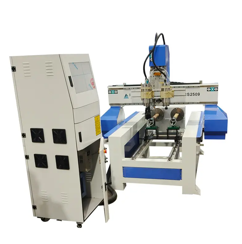

Многоголовочный ЧПУ станок для объёмной резьбы скульптур и статуй Будды ER-1315-1615 — станок с архитектурой «одна система управления — четыре рабочие головки», выполняющий плоскую и объёмную резьбу художественных изделий, скульптур, музыкальных инструментов, статуй Будды и Гуаньинь. Модель поставляется в двух конфигурациях: с рабочей площадью 1300×1500мм (объёмная резьба диаметром до 300мм) и с рабочей площадью 1600×1500мм (диаметр до 400мм) — в обеих длина объёмной обработки до 1500мм. Шпиндель 2.2кВт/3кВт (водяное охлаждение опционально), управление — 4-осевая связка DSP-рукоятка или тайваньская система Баоюань, точность ±0.05мм, повторяемость ±0.02мм.
Основные характеристики:
Тип станка: ЧПУ гравировальный станок по дереву с 4 рабочими головками
Модель: ER-1315-1615 (две конфигурации)
Конфигурация 1 (1315):
Рабочая площадь стола: 1300×1500 мм
Объёмная зона обработки (диаметр): 0-300 мм
Объёмная зона обработки (длина): 0-1500 мм
Конфигурация 2 (1615):
Рабочая площадь стола: 1600×1500 мм
Объёмная зона обработки (диаметр): 0-400 мм
Общие параметры для обеих конфигураций:
Мощность шпинделя: 2.2кВт / 3кВт водяное охлаждение (опционально)
Рабочее напряжение: 380В или 220В
Система управления: 4-осевая связка DSP-рукоятка / система Баоюань (Тайвань) — на выбор
Поддерживаемое ПО: 精雕 (JD Paint), POWERMILL, 信诚, 文泰, TYPE3, CAD
Точность обработки: ±0.05 мм
Повторяемость позиционирования: ±0.02 мм
Скорость холостого хода: 35 м/мин
Скорость обработки: 15 м/мин
Операционная система: Windows XP / Windows 7
