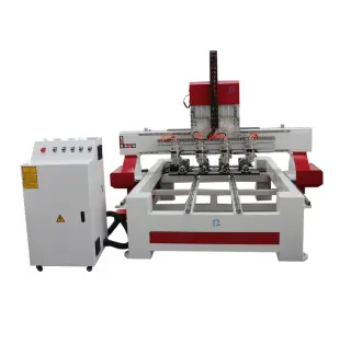

Многоголовочный ЧПУ станок для объёмной резьбы мебельных и лестничных столбов LD-1315-1615
Обновлено 14.10.2026 1045174
Многоголовочный ЧПУ станок для объёмной резьбы мебельных и лестничных столбов LD-1315-1615 — «одна система управления, четыре головки», станок для плоской и объёмной резьбы) объединяет две типоразмерные модификации: LD1315 с площадью обработки 1300×1500мм и объёмным диаметром заготовки до 300мм (длина до 1500мм), и LD1615 с площадью обработки 1600×1500мм и объёмным диаметром до 400мм (длина до 1500мм). Шпиндель 2.2кВт или 3кВт (опционально водяное охлаждение), напряжение 380 или 220В, управление — 4-осевая связка DSP с ручным пультом или тайваньская система/ Точность обработки ±0.05мм, повторяемость позиционирования ±0.02мм, скорость холостого хода 25м/мин, скорость обработки 15м/мин, ОС Windows XP/7.
Основные характеристики:
Тип станка: многоголовочный ЧПУ гравировальный станок «一拖四» для плоской и объёмной резьбы
Серия: LD
Модели: LD1315 и LD1615 (обе — с возможностью кастомизации, 可根据要求定做)
LD1315:
Площадь обработки (плоская зона): 1300×1500 мм
Объёмный диаметр заготовки: 0-300 мм
Длина объёмной обработки: 0-1500 мм
LD1615:
Площадь обработки (плоская зона): 1600×1500 мм
Объёмный диаметр заготовки: 0-400 мм
Общие параметры для обеих модификаций:
Мощность шпинделя: 2.2кВт или 3кВт (водяное охлаждение — опционально)
Рабочее напряжение: 380В или 220В
Система управления: 4-осевая связка на DSP-пульте либо тайваньская система Baoyuan (宝元) — на выбор
Совместимое ПО: 精雕 (Jingdiao), POWERMILL, 信诚, 文泰, TYPE3, CAD и другие
Точность обработки: ±0.05 мм
Повторяемость позиционирования: ±0.02 мм
Скорость холостого хода: 25 м/мин
Скорость обработки: 15 м/мин
Поддерживаемые ОС: Windows XP/7
