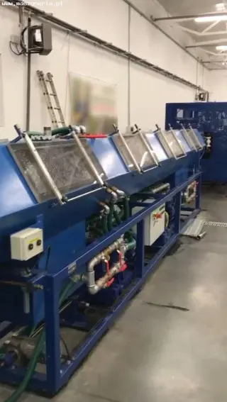

Экструзионная линия JINHU GROUP JHE 60-33 была построена в 2017 году в Китае компанией Shanghai Jinhu Pipe Equipment Co., Ltd. В настоящее время линия настроена на производство инновационных полиэтиленовых (PE) труб диаметром 250 мм, предназначенных для грунтовых теплообменников. Трубы имеют звездообразное поперечное сечение и внутренний слой с наносеребром, обладающий противогрибковыми и антибактериальными свойствами. Путем замены экструзионной головки и калибратора экструзионная линиятакже может производить круглые трубы и профили.
Экструзионная линия JINHU GROUP JHE 60-33 состоит из следующих компонентов:
— одношнековый экструдер для полиэтилена (PE) JHE 60-33
— одношнековый экструдер JHE 30-25
— экструзионная головка для труб со звездообразным поперечным сечением fi 250
— форма для преобразования сечения трубы из звездообразного в круглое fi 200
— автоматический дисковый отрезной станок
— стыковой сварочный аппарат NOWATECH UHRB-315/400
— вакуумный охлаждающий резервуар WChPd 250
— тянущее устройство
— разгрузочный желоб
— автоматический дозатор гранулята
