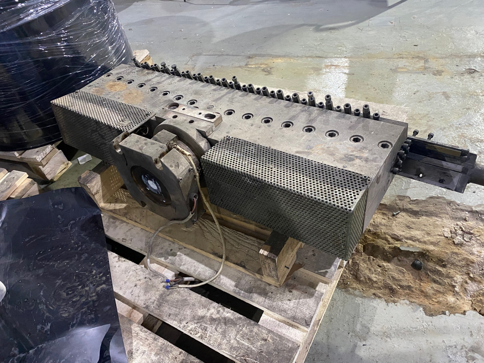

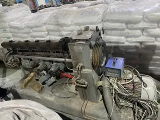

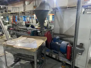

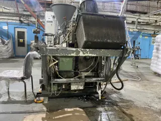

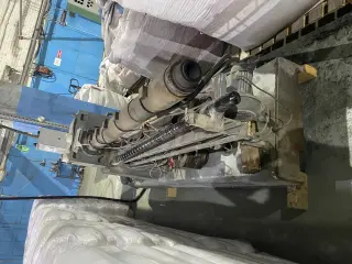

Экструзионная линия предназначена для производства 1-, 2- и 3-х
слойного листа из полистирола (ПС) и полипропилена (ПП)

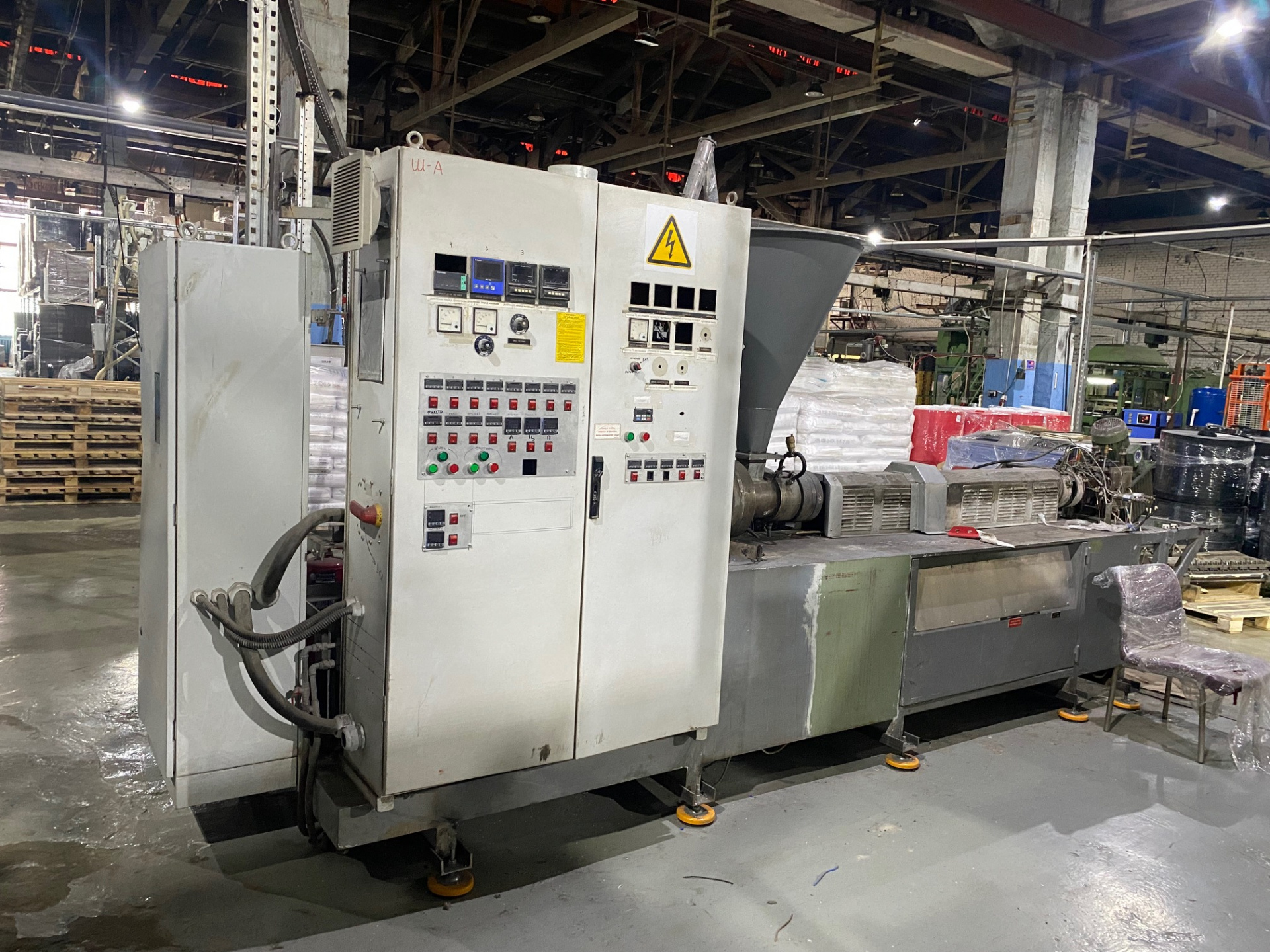

Главный экструдер: D 75 мм L/D 30:1 1994 г.в.
Главный мотор: 48 kW постоянного тока
Обороты мотора: 20 – 130 об/мин
Производительность: до 180 кг/час ПС

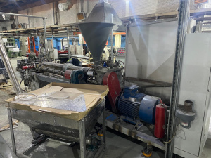

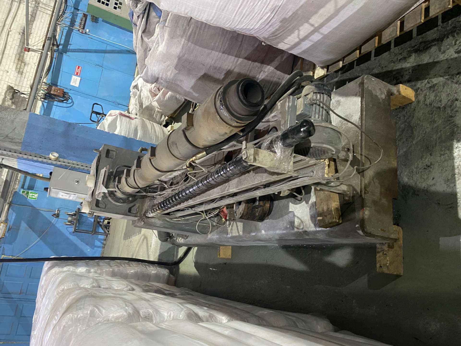

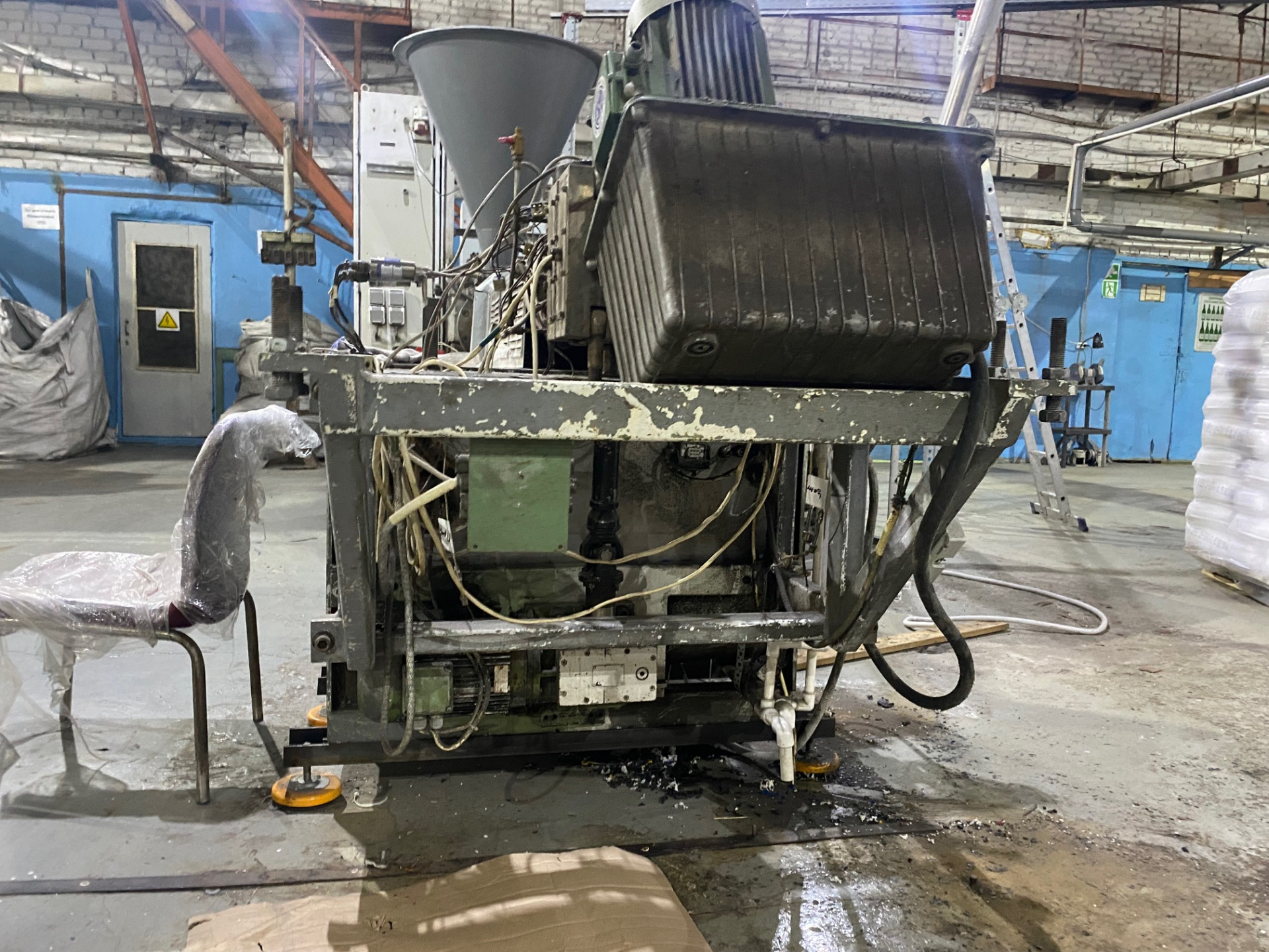

Ко-экструдер: D 50 мм L/D 20 1994 г.в.
Мотор: 10 kW постоянного тока
Производительность: до 40 кг/час ПС
Ко-экструдер: D 60 мм L/D 30 2000 г.в.
Мотор: 37 kW переменного тока асинхронный
Производительность: до 100 кг/час ПС
Общая производительность: до 320 кг/час

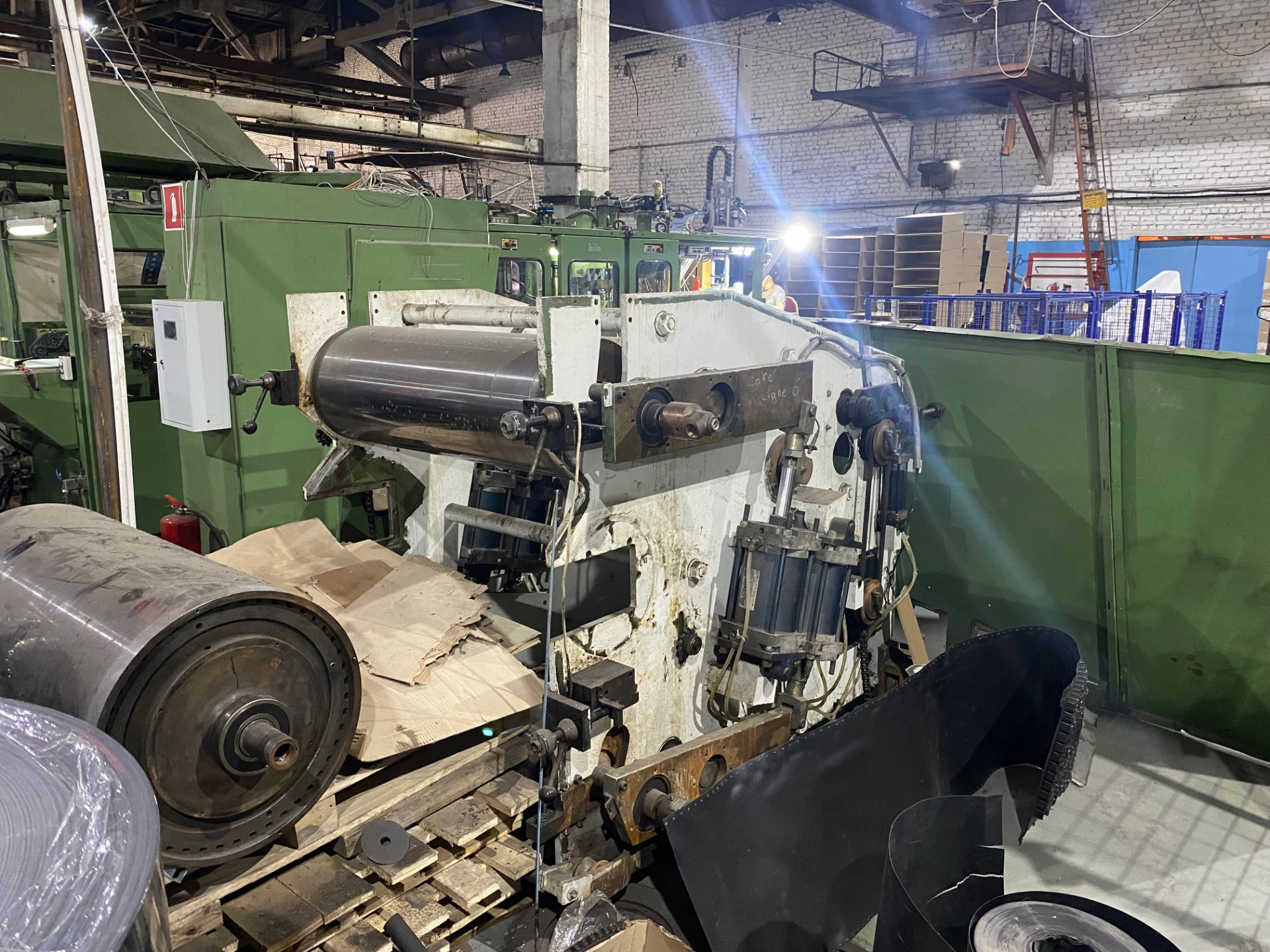

Каландровая станция
Диаметр верхнего каландра: 140 мм
Диаметр среднего каландра: 300 мм
Диаметр нижнего каландра: 300 мм
Длина каландров: 900 мм
Макс. ширина листа: 800 мм
Толщина листа: 0,2 – 2 мм
Диаметр резинового валика: 100 мм
