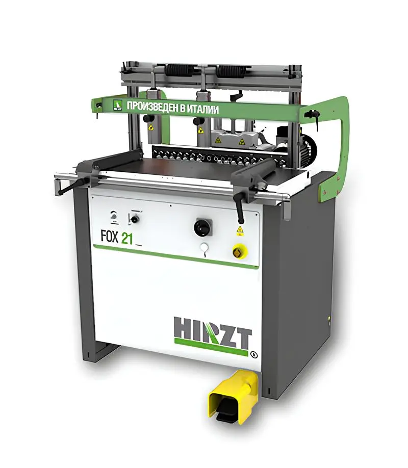

Сверлильно-присадочный станок HIRTZ FOX 21 предназначен для высокоточного сверления сквозных и глухих отверстий в торцах и плоскостях деталей на мебельных и деревообрабатывающих производствах под углами 0 – 45 – 90 градусов.
Технические характеристики сверлильно-присадочного станка HIRTZ FOX 21
| Количество шпинделей | 21 шт |
| Расстояние между двумя шпинделями | 32 мм |
| Расстояние между внешними шпинделями | 640 мм |
| Макс. глубина сверления | 65 мм |
| Толщина заготовки | 8 - 65 мм (140 мм опция) |
| Мощность мотора | 1,5 кВт |
| Количество пневмоприжимов | 2 шт |
| Количество перекидных упоров на линейке | 2 шт |
| Быстросъемных патронов в комплекте | 5 шт |
| Линейка основная | 3000 мм (1500х2) |
| Диаметр аспирационного патрубка | 80 мм |
| Масса станка (без упаковки) | 260 кг |
| Рабочие размеры (без упаковки) | 1015х990х1270 мм |
Преимущества и особенности сверлильно-присадочного станка HIRTZ FOX 21
Стальной фрезерованный и шлифованный рабочий стол размером 885x375 мм
Задняя направляющая обеспечивает сверление на расстоянии до 300 мм от края панели
Быстрая перенастройка глубины сверления механизмом SPIRAL SYSTEM
Движение и поворот шпиндельной траверсы пневмоцелиндром 0 – 45 - 90°
Чугунные боковые упоры оснащены миллиметровой шкалой с линзами
Использование сверл различных диаметров, различного вращения и длины, диаметром от 1,5 мм до 40 мм
Боковая направляющая L=3000 мм (2 секции по 1500х120х60 мм) с перекидными упорами для больших деталей
Два упора для сверлении под петли, позиционируют заготовки на расстоянии 37 мм от шпинделей.
Присадка HIRTZ FOX 21 изготовлена в соответствии со стандартами ЕС
