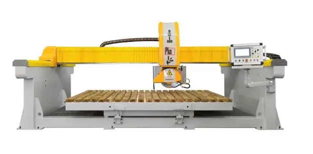

Модель Owl 400 от компании StonePlus (КНР) создана для тех, кто хочет максимально упростить процессы изготовления столешниц, подоконников и ступеней.
Ключевые преимущества и конструкция
  1. 4+1 оси: Полноценная автоматизация процессов — прямые и радиусные резы, резы под углом 45°, профилирование.
  2. Комбинированная обработка: Наличие дополнительного высокоскоростного электрошпинделя позволяет работать фрезой и диском одновременно. Идеально для дорезки углов при вырезании прямоугольных моек.
  3. Надежность и точность: Массивная цельносварная станина (вес станка 4000 кг), прошедшая ЧПУ-фрезеровку/
  4. Движение по осям Y и X осуществляется по высокоточным призматическим направляющим и шестерням в масляной ванне.
  5. Европейские стандарты: Направляющие защищены от воды и пыли.
  6. Используются надежные серводвигатели Schneider Innovance.
  7. Удобство загрузки: Рабочий стол размером 3200×2000 мм наклоняется на 85° с помощью двух гидравлических поршней.
  8. Лазерный визир на рабочей голове для быстрого и точного позиционирования.
Управление и программное обеспечение
(Станок оснащен современным ПО NcStudio с сенсорным интерфейсом)
  1. Простое программирование: выбор геометрии из библиотеки или импорт DXF-файлов.
  2. Автоматический нестинг (карты раскроя) с расчетом оптимального расстояния между деталями.
  3. Технология «абсолютного нуля» — работа без привязки к нулю.
  4. Поддержка G-кода. В комплекте — дополнительный пульт ДУ для полуавтоматических резов.
Основные функции станка:
  1. Резы под углом 45° и двойные V-образные резы.
  2. Изготовление L-образных столешниц.
  3. Вырез раковины (круглые и квадратные отверстия).
  4. Создание круглых и радиусных деталей (например, круглых столешниц).
  5. Ромбические и многоугольные заготовки (по импорту или из библиотеки).
  6. Профилирование.
Краткие технические характеристики:
  1. Ход по осям X/Y/Z: 3300 / 2000 / (уточняется) мм
  2. Размер диска: 350–400 мм (для работы под 45° — 350 мм)
  3. Мощность основного мотора: 15 кВт (1000–3600 об/мин)
  4. Мощность электрошпинделя: 4.5 кВт (18 000 об/мин)
  5. Установленная мощность: 30 кВт (380В, 3 фазы)
  6. Потребление воды: 4.0 м³/ч
  7. Габариты (Д/Ш/В): 5500 / 3500 / 2260 мм
