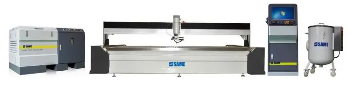

Промышленная 5-осевая установка гидроабразивной резки от компании SameWaterjet (26+ лет опыта). Портальная конструкция, насос сверхвысокого давления 4000 бар (50 л.с.), режущая головка AC с наклоном до 75°. Позволяет резать камень, металл, стекло, композиты без термического воздействия.
Ключевые преимущества модели 4020L-5X:
  1. Универсальность материала: Режет практически всё — камень, гранит, мрамор, металл, стекло, пластик, композиты, фибергласс и даже пищевые продукты. Холодный рез исключает термические деформации и оплавление кромок.
  2. 5-осевая режущая головка AC: Наклон до ±75° (ось А ±120°, ось С ±360°). Это позволяет устранить конусность струи и выполнять сложную 2D/3D резку. С лазерным щупом для автоматического измерения высоты по оси Z.
  3. Мощный насос высокого давления 50HE: 37 кВт / 50 л.с., рабочее давление 300-350 МПа (до 4000 бар). Европейские комплектующие, сервопривод регулировки давления, встроенное воздушное охлаждение.
  4. Высокая точность: Точность реза ±0.1 мм (3 оси), точность позиционирования ±0.025 мм/м. Сервоприводы WEIHONG и YASKAWA (Япония).
  5. Умное управление: Система NcStudio V10 поддерживает файлы DXF без CAM-софта, автоматически оптимизирует скорость и углы наклона. Сенсорная панель 19", ПК на Windows 10 (64 bit).
  6. Надежные компоненты: ШВП и линейные направляющие TBI (Тайвань), гидравлика Rexroth (Германия), электрика Schneider (или CHNT), клеммы Weidmüller.
Технические характеристики:
  1. Рабочий стол: 4000 x 1980 мм (перемещение по X-Y), ход по Z — 150 мм.
  2. Максимальная загрузка: 800 кг/м².
  3. Макс. скорость перемещения: 18 000 мм/мин.
  4. Габариты станка (Д/Ш/В): 5200 x 2600 x 2100 мм.
  5. Питание: 380В / 50Гц.
  6. Гарантия: 12 месяцев.
Включено в базовую комплектацию:
  1. Насос высокого давления 50HE (380V/50HZ)
  2. Портальный станок GANTRY 4020
  3. Система ЧПУ
  4. Система автоматической подачи абразива с дозатором
  5. 5-осевая головка AC с лазерным измерителем толщины
  6. Подъемный стол для загрузки материала (с ПДУ)
  7. Стандартный комплект запчастей и инструментов
