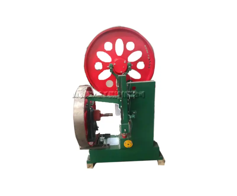

ООО «Лил Трейд»Ленточная пилорама с кареткой для распиловки бревен MJ-3210 — это вертикальный ленточнопильный станок с подвижной кареткой для продольной распиловки бревен на доски и брус с максимальным диаметром распила до 1000мм, с возможностью реза как по прямой, так и по кривой линии. Диаметр пильного шкива 1070мм, ширина шкива 125мм, частота вращения шкива 750об/мин, длина пильного полотна 7050мм, производительность до 70м²/ч, диапазон толщины получаемой доски 15-1175мм. Мощность главного электродвигателя 22кВт, обороты двигателя 1500об/мин, габариты станка 1450×1060×2920мм, вес 500кг, длина обрабатываемого бревна не ограничена. Также выпускается в исполнениях MJ-319 (диаметр распила до 800мм, мощность 15кВт, производительность 50м²/ч) и MJ-318 (диаметр распила до 700мм, мощность 7.5-11кВт, производительность 40м²/ч).
Основные характеристики:
Тип станка: вертикальный каретный ленточнопильный станок (ленточная пилорама)
Модель: MJ-3210
Максимальный диаметр распиливаемого бревна: 1000 мм
Диаметр пильного шкива: 1070 мм
Ширина пильного шкива: 125 мм
Частота вращения шкива: 750 об/мин
Максимальное расстояние между верхним и нижним шкивом: 1850 мм
Минимальное расстояние между верхним и нижним шкивом: 1600 мм
Параметры пильного полотна: 7050×150×1.25 мм
Мощность главного электродвигателя: 22 кВт
Обороты электродвигателя: 1500 об/мин
Производительность станка: до 70 м²/ч
Диапазон толщины получаемой доски: 15-1175 мм
Длина обрабатываемого бревна: не ограничена
Габариты станка: 1450×1060×2920 мм
Вес станка: 500 кг
Номинальное напряжение: 380В
Режим работы: полностью автоматический
Возможность реза по кривой линии: да
Станок выпускается также в более компактных исполнениях линейки:
MJ-319 — диаметр распила до 800мм, шкив 900мм, полотно 6150×125×0.9мм, мощность 15кВт, производительность 50м²/ч, толщина доски 10-175мм, габариты 1500×970×2500мм
MJ-318 — диаметр распила до 700мм, шкив 800мм, полотно 5400×100×0.9мм, мощность 7.5-11кВт, производительность 40м²/ч, толщина доски 5-140мм, габариты 1200×600×2250мм
