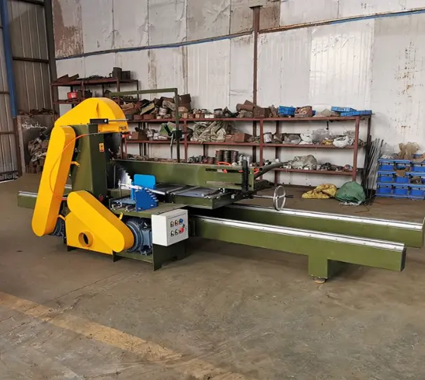

ООО «Лил Трейд»Дисковая пилорама с кареткой для распила бревен FGJ84 — это станок для продольной распиловки круглого леса диаметром 6-40см на бруски и пластины с помощью подвижного толкающего стола. Мощность электродвигателей 11кВт×2, скорость подачи 0-10м/мин, обороты шпинделя 3000об/мин, вес станка 500кг.
Основные характеристики:
Тип станка: дисковая пилорама с кареткой для продольного распила бревен
Модель: FGJ84
Функция: распил круглого леса на бруски и пластины
Диаметр обрабатываемого бревна: 6-40 см
Длина обработки: 1-6 м (под заказ, стандарт 1-4 м)
Мощность электродвигателей: 11 кВт×2
Напряжение питания: 380 В
Скорость подачи: 0-10 м/мин
Обороты шпинделя: 3000 об/мин
Вес станка: 500 кг
Габариты станка: 2000×1600×1600 мм
Способ подачи: подвижный толкающий стол (каретка)
