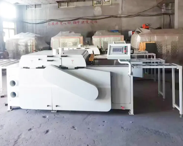

ООО «Лил Трейд»Многопильный гусеничный станок для распила досок на рейки MJ1350 — это станок для продольной многопильной резки досок и плит шириной до 1220мм (макс. 1260мм) и толщиной заготовки 5-45мм на узкие рейки и ламели. Гусеничная подача роликами (8/16, 4 группы спереди и 4 сзади), скорость подачи 0-17м/мин с частотным регулированием, главный электродвигатель 55кВт, точность по ширине реза ±0.2мм, вес станка 2300кг.
Основные характеристики:
Тип станка: многопильный станок с гусеничной подачей для распила досок/плит на рейки
Модель: MJ1350
Ширина обрабатываемого материала: 1220 мм, максимум 1260 мм
Толщина заготовки: 5-45 мм
Минимальная длина обработки: 600 мм
Диаметр главного вала (шпинделя): 90 мм (со шпоночным пазом)
Обороты шпинделя: 2600 об/мин
Размер пильного диска: 255×90×3.0мм, 48 зубьев (со шпоночным пазом)
Мощность главного электродвигателя (шпинделя): 55 кВт
Мощность электродвигателя подачи: 3 кВт
Общая установленная мощность: 58 кВт
Скорость подачи: 0-17 м/мин, частотное регулирование
Система подачи: гусеничная, ролики 8/16 рядов (4 группы спереди, 4 сзади)
Точность реза (допуск по ширине рейки): ±0.2 мм
Прямолинейность рейки на длине 24 м: +0.5 мм
Диаметр патрубков отвода опилок: 150 мм × 4
Габариты станка: 2800×1800×1450 мм
Вес станка: 2300 кг
