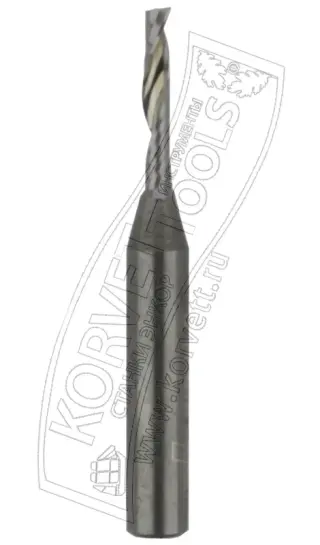

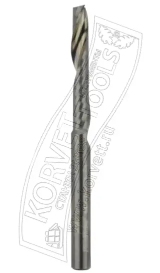

201-6256. Фреза спиральная монолитная up D6 H25 TL55 Z1 Х6
Обновлено 22.10.2026 1046029
Фреза концевая спиральная с выводом стружки вверх — винтовая кромка поднимает стружку вверх по витку: паз не забивается, а фреза идёт с меньшей нагрузкой. Размеры: рабочий диаметр 6 мм, рабочая высота 25 мм, общая длина 55 мм, хвостовик 6 мм. Для чего подходит: раскрой и фрезерование на станке с ЧПУ; глубокие пазы и карманы, где важно быстро убрать стружку; обработка фанеры, МДФ и плитных материалов; черновые проходы перед чистовой фрезой. Материалы: массив древесины (сосна, ель, берёза, ольха, дуб, ясень), фанера, МДФ, древесные плиты. Где применяется: станок с ЧПУ (фрезерный или раскроечный). Особенности: число зубьев 1. На станке с ЧПУ попутное фрезерование даёт более чистую кромку, но требует надёжного крепления заготовки и отсутствия люфтов. Мелкие детали на ЧПУ крепите перемычками, чтобы заготовку не вырвало в конце прохода. Фреза выводит стружку вверх, поэтому верхняя кромка детали может скалываться: лицевую сторону заготовки укладывайте вниз. Не выпускайте хвостовик из цанги больше чем на три его диаметра — иначе растёт биение и риск поломки. В каталогах такую фрезу называют по-разному: фреза со стружкой вверх, спиральная фреза ЧПУ, фреза для глубокого паза.

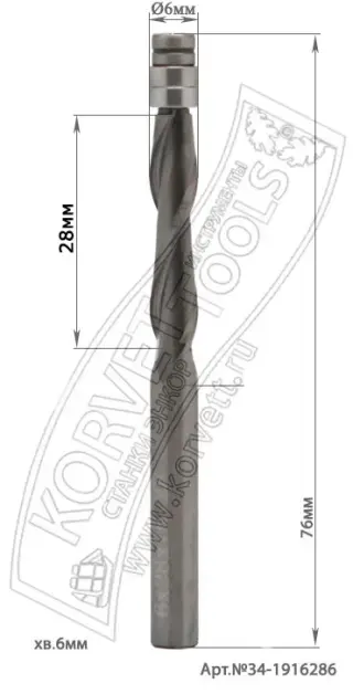

34-1926286. Фреза спиральная монолитная down 2н/п D6 H28 TL76 Х6 Z2
