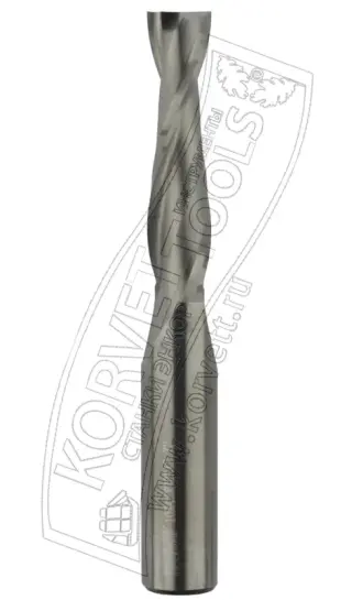

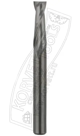

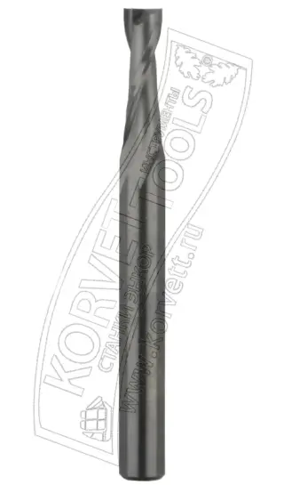

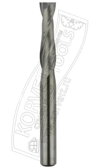

191-125212. Фреза спиральная монолитная up D12 H52 TL100 Z2 Х12
Обновлено 22.10.2026 1046612
Фреза концевая спиральная с выводом стружки вверх — винтовая кромка поднимает стружку вверх по витку: паз не забивается, а фреза идёт с меньшей нагрузкой. Размеры: рабочий диаметр 12 мм, рабочая высота 52 мм, общая длина 100 мм, хвостовик 12 мм. Для чего подходит: раскрой и фрезерование на станке с ЧПУ; глубокие пазы и карманы, где важно быстро убрать стружку; обработка фанеры, МДФ и плитных материалов; черновые проходы перед чистовой фрезой. Материалы: массив древесины (сосна, ель, берёза, ольха, дуб, ясень), фанера, МДФ, древесные плиты. Где применяется: станок с ЧПУ (фрезерный или раскроечный). Особенности: число зубьев 2. На станке с ЧПУ попутное фрезерование даёт более чистую кромку, но требует надёжного крепления заготовки и отсутствия люфтов. Мелкие детали на ЧПУ крепите перемычками, чтобы заготовку не вырвало в конце прохода. Фреза выводит стружку вверх, поэтому верхняя кромка детали может скалываться: лицевую сторону заготовки укладывайте вниз. Не выпускайте хвостовик из цанги больше чем на три его диаметра — иначе растёт биение и риск поломки. В каталогах такую фрезу называют по-разному: фреза со стружкой вверх, спиральная фреза ЧПУ, фреза для глубокого паза.

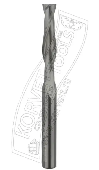

42-191125212. Фреза спиральная монолитная up D12 H52 TL100 Z2 Х12AlTiN

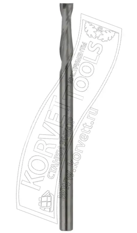

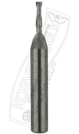

201-6256. Фреза спиральная монолитная up D6 H25 TL55 Z1 Х6

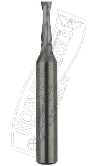

Фреза спиральная монолитн. Z2 D=10x32x80 S=10 RH 191.100.11

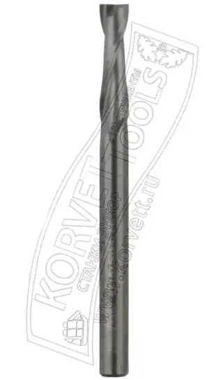

Фреза спиральная монолитн. Z2 D=10x32x80 S=8 RH 191.800.11
