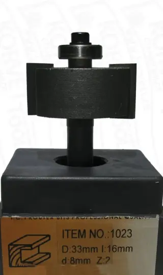

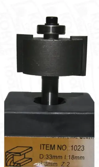

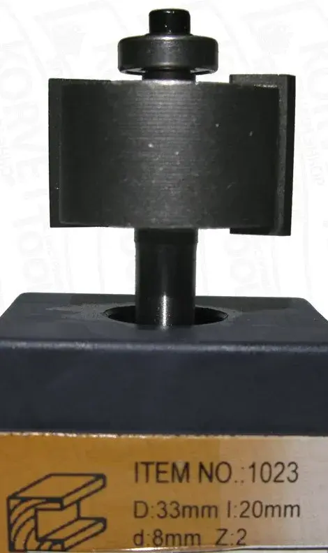

1023-40 Gl.Фреза кромочная фальцевая H40, D33, L35 Х12 глуб.10
Обновлено 22.10.2026 1046102
Фреза кромочная фальцевая — фреза для выборки фальца и четверти: снимает уступ по кромке детали, в который затем встаёт стекло, филёнка или вторая деталь. Размеры: рабочий диаметр 33 мм, рабочая высота 40 мм, хвостовик 12 мм. Для чего подходит: выборка фальца и четверти; посадка филёнки, стекла и задней стенки; подготовка соединений вполдерева; фальцы под вставную рейку и под облицовочный штапик. Материалы: массив древесины (сосна, ель, берёза, ольха, дуб, ясень), фанера, МДФ, древесные плиты. Где применяется: ручной фрезер с цангой нужного диаметра, фрезерный стол, станок с ЧПУ. Глубокие пазы и фальцы снимайте за два-три прохода: так чище стенки и меньше нагрузка на фрезер. Направление подачи — против вращения фрезы; это главное правило безопасной работы на ручном фрезере. Подача плавная, без рывков и остановок в резе — от этого зависит чистота кромки. Заготовку крепите надёжно: смещение в резе портит деталь и опасно. В каталогах такую фрезу называют по-разному: фреза фальцевая, фреза для четверти, выборка фальца.
