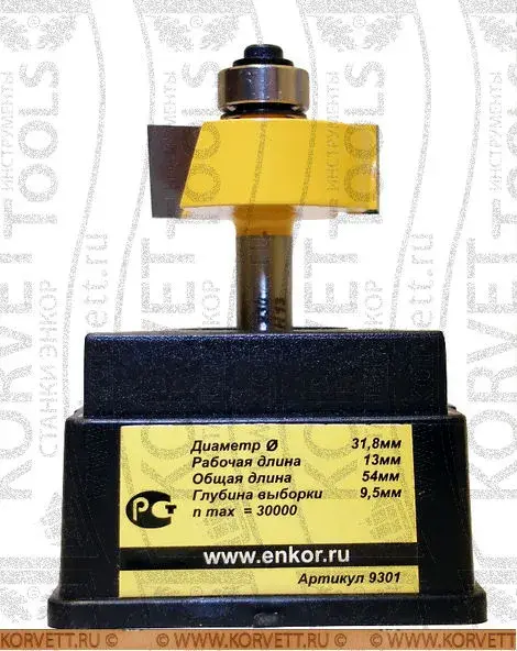

Фальцевая кромочная фреза с нижним подшипником снимает ступень по краю щита. Крупный диаметр даёт большую площадь опоры на копир, поэтому фальц держит линию на длинной кромке. Размеры: рабочий диаметр 31,8 мм, рабочая высота 13 мм, хвостовик 8 мм, глубина фальца 9,5 мм по маркировке. Для чего подходит: четверть под заднюю стенку корпуса; фальц под полку и фанерное дно; ступень под накладку в дверце; выборка ступени под штапик в проёме и на подоконнике. Материалы: массив, фанера, МДФ, ЛДСП, клеёный щит. Крупная фреза на тонкой детали ведёт себя резче — прижимайте заготовку и не спешите с подачей. Где применяется: фрезерный стол и ручной фрезер с цангой 8 мм. Обойма на конце фрезы, копир — снизу детали. Особенности: 31,8 мм — дюймовый диаметр; на трёхметровой кромке такая обойма даёт меньше рыскания, чем мелкая.
