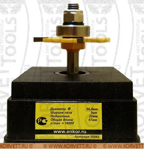

10562. Фреза кромочная фальцевая н\п D50.8х3 Х8 глуб.14,4
Обновлено 22.10.2026 1047322
Кромочная фальцевая фреза с нижним подшипником снимает ступень высотой 3 мм по краю детали. Корпус посажен как диск: режущая кромка короткая, диаметр большой, рез идёт спокойно. Размеры: рабочий диаметр 50,8 мм, рабочая высота 3 мм, хвостовик 8 мм, глубина фальца 14,4 мм по маркировке. Для чего подходит: фальц под заднюю стенку 3 мм; ступень под стекло и зеркало; выборка под фанерное дно 3–4 мм; посадка накладки заподлицо. Материалы: массив, ЛДСП, МДФ, фанера. По ДСП с ламинатом ступень подрезают в два прохода, иначе верхний слой тянет скол. Где применяется: ручной фрезер с цангой 8 мм, фрезерный стол, копир снизу. Проверьте, что подшипник не задевает стружку: набившаяся пыль меняет глубину. Особенности: три миллиметра — ходовая толщина ДВП и фанеры, а глубина 14,4 мм позволяет утопить вставку глубоко в тело детали.

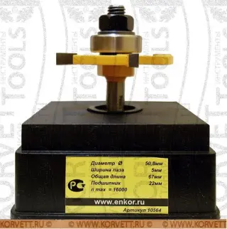

10564. Фреза кромочная фальцевая н\п D50.8х5 Х8 глуб.14,4
