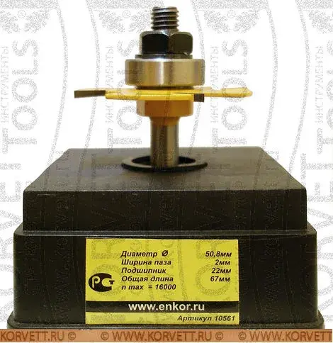

10561. Фреза кромочная фальцевая н\п D50.8х2 Х8 глуб.14,4
Обновлено 23.10.2026 1047321
Фальцевая фреза большого диаметра выбирает узкий фальц толщиной 2 мм под тонкую вставку. Обойма снизу ведёт фрезу по копиру, а глубину задаёт расстояние от кольца до режущей кромки. Размеры: рабочий диаметр 50,8 мм, рабочая высота 2 мм, хвостовик 8 мм, глубина фальца 14,4 мм по маркировке. Для чего подходит: фальц под заднюю стенку из ДВП 3 мм; паз под стекло 2–3 мм; ступень под тонкую накладку; посадка рейки заподлицо с кромкой. Материалы: массив, фанера, ЛДСП и МДФ. Режущая часть тонкая, съём небольшой, зато быстрый: по ламинату ведите на малой подаче. Где применяется: ручной фрезер с цангой 8 мм, фрезерный стол. Копир снизу, обойма идёт по нему без отрыва. Особенности: диаметр 50,8 мм при высоте 2 мм — фреза почти диск; на тонкой ступени важно, чтобы база под обоймой была ровной, иначе фальц пойдёт волной.
