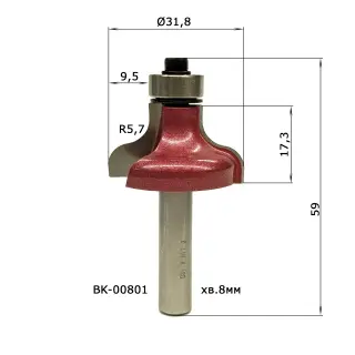

BK-00801.Фреза кромочная фигурная D31,8 H17,3 R5,7 Х8 #9256
