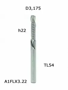

A1FLX3.22. Фреза компрессионная однозаходная D3,175 h22 TL54
Обновлено 22.10.2026 1046131
Фреза концевая компрессионная — две разнонаправленные спирали: верхняя кромка режет вниз, нижняя — вверх, поэтому сколы не появляются ни с лицевой, ни с тыльной стороны. Размеры: рабочий диаметр 3,17 мм, рабочая высота 22 мм, общая длина 54 мм. Для чего подходит: чистый раскрой ламинированных и облицованных плит на станке с ЧПУ; детали с двусторонним покрытием; кромки, которые не шлифуются после обработки; изготовление фасадов и столешниц. Материалы: ламинированные и облицованные плиты, МДФ, фанера, массив. Где применяется: станок с ЧПУ (фрезерный или раскроечный). На станке с ЧПУ попутное фрезерование даёт более чистую кромку, но требует надёжного крепления заготовки и отсутствия люфтов. Мелкие детали на ЧПУ крепите перемычками, чтобы заготовку не вырвало в конце прохода. Заглубляйте фрезу так, чтобы зона смены направления реза проходила внутри материала, а не по лицевой плёнке. Не останавливайтесь в резе: на линии остановки появляется скол. В каталогах такую фрезу называют по-разному: компрессионная фреза, фреза без сколов, раскрой ламината ЧПУ.

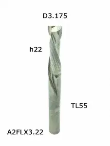

A2FLX3.22. Фреза компрессионная двуxзаходная D3,175 h22 TL50
