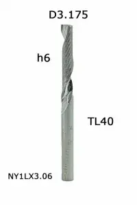

NY1LX3.06. Фреза спиральная однозаходная D3,175 H6 TL40 up
Обновлено 22.10.2026 1046697
Однозаходная спираль с короткой рабочей частью: один виток даёт широкий канал под стружку, а малая высота реза делает корпус жёстким — на тонком контуре меньше увода. Диаметр 3,175 мм — мелкая работа по листовым материалам. Размеры: рабочий диаметр 3,175 мм (1/8"), высота режущей части 6 мм, общая длина 40 мм. Цангу подбирайте по фактическому размеру хвостовика, без люфта. Для чего подходит: контурный раскрой тонкого пластика и фанеры; пазы глубиной до 6 мм и карманы под вставку; гравировка по плоскости. Материалы: акрил, ПВХ, поликарбонат, композит, МДФ, фанера, мягкая древесина. Термопласты плавятся от трения: не задерживайте фрезу в резе. Где применяется: станок с ЧПУ. На ручном фрезере спиральный инструмент малого диаметра ведёт себя хуже — сказывается биение. Особенности: направление реза — вверх, стружка уходит из паза. Режущая часть 6 мм не даёт уходить глубоко, зато корпус не пружинит.
