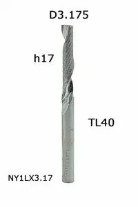

NY1LX3.17. Фреза спиральная однозаходная D3,175 H17 TL40 верхний рез(up)
Обновлено 22.10.2026 1046132
Фреза концевая спиральная однозаходная — один винтовой виток режущей кромки: стружка уходит крупной и быстрой струёй, поэтому фреза хорошо режет мягкие и склонные к нагреву материалы. Размеры: рабочий диаметр 3,17 мм, рабочая высота 17 мм, общая длина 40 мм. Для чего подходит: раскрой и фрезерование мягких материалов на станке с ЧПУ; глубокие пазы и карманы; чистовая обработка контура; работа с материалами, которые нельзя перегревать. Материалы: МДФ, фанера, пластик, акрил, поликарбонат, композит, мягкая древесина. Где применяется: станок с ЧПУ (фрезерный или раскроечный). Особенности: направление реза — вверх: стружка уходит вверх, паз не забивается. На станке с ЧПУ попутное фрезерование даёт более чистую кромку, но требует надёжного крепления заготовки и отсутствия люфтов. Не выпускайте хвостовик из цанги больше чем на три его диаметра — иначе растёт биение и риск поломки. Глубокие пазы и фальцы снимайте за два-три прохода: так чище стенки и меньше нагрузка на фрезер. Большой объём стружки требует хорошего отвода — иначе стружка уплотняется в пазу. В каталогах такую фрезу называют по-разному: однозаходная фреза, спиральная фреза для ЧПУ, фреза для мягких материалов.

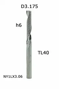

NY1LX3.06. Фреза спиральная однозаходная D3,175 H6 TL40 up
