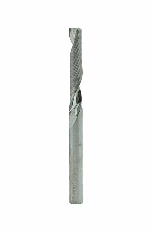

A1LXD3.15. Фреза спиральная однозаходная D3,175 H15 TL40 z1 down
Обновлено 22.10.2026 1046783
Фреза концевая спиральная однозаходная — один винтовой виток режущей кромки: стружка уходит крупной и быстрой струёй, поэтому фреза хорошо режет мягкие и склонные к нагреву материалы. Размеры: рабочий диаметр 3,17 мм, рабочая высота 15 мм, общая длина 40 мм. Для чего подходит: раскрой и фрезерование мягких материалов на станке с ЧПУ; глубокие пазы и карманы; чистовая обработка контура; работа с материалами, которые нельзя перегревать. Материалы: МДФ, фанера, пластик, акрил, поликарбонат, композит, мягкая древесина. Где применяется: станок с ЧПУ (фрезерный или раскроечный). Особенности: направление реза — вниз: заготовка прижимается к столу, лицевая кромка выходит чистой; число зубьев 1. На станке с ЧПУ попутное фрезерование даёт более чистую кромку, но требует надёжного крепления заготовки и отсутствия люфтов. Не выпускайте хвостовик из цанги больше чем на три его диаметра — иначе растёт биение и риск поломки. Глубокие пазы и фальцы снимайте за два-три прохода: так чище стенки и меньше нагрузка на фрезер. Большой объём стружки требует хорошего отвода — иначе стружка уплотняется в пазу.
