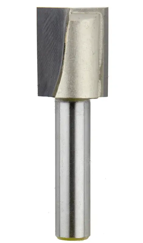

Прямая пазовая фреза с торцевой заточкой: зубья на конце позволяют врезаться в материал сверху, а не только вести паз от кромки. Стенки канавки параллельны, дно плоское, диаметр по высоте не меняется. Размеры: рабочий диаметр 16 мм, рабочая высота 30 мм, хвостовик 8 мм. Для чего подходит: паз под шип и шкант 16 мм; четверть под заднюю стенку и фанерное дно; выборка под мебельный замок; гнездо под вставную рейку; закрытый паз, куда фрезу опускают сверху. Материалы: массив, клеёный щит, фанера, МДФ, ЛДСП. По ламинату и шпону зубья на выходе скалывают покрытие: подрезайте лицевую сторону или снимайте паз за два прохода. Где применяется: ручной фрезер с цангой 8 мм с упором или копировальным кольцом, фрезерный стол, ЧПУ. Подшипника нет, линию держит оснастка; глубину задавайте ступенями — 30 мм за один заход на восьмом хвостовике не берите.
