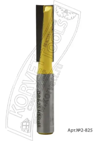

2-825. Фреза пазовая прямая торцевая D8 H25 TL51 Х8
Обновлено 23.10.2026 1046153
Фреза пазовая прямая — концевая фреза с прямыми зубьями на цилиндрическом корпусе: даёт паз с ровными стенками и плоским дном, а хвостовик зажимается в цанге фрезера. Размеры: рабочий диаметр 8 мм, рабочая высота 25 мм, общая длина 51 мм, хвостовик 8 мм. Для чего подходит: выборка прямых пазов и канавок под шканты, дюбели, вставную рейку и фанеру; фальцы и четверти; обработка по параллельному упору и копировальному кольцу; торцевание и выравнивание небольших площадок. Материалы: массив древесины (сосна, ель, берёза, ольха, дуб, ясень), фанера, МДФ, древесные плиты. Где применяется: ручной фрезер с цангой нужного диаметра, фрезерный стол, станок с ЧПУ. Не выпускайте хвостовик из цанги больше чем на три его диаметра — иначе растёт биение и риск поломки. Глубокие пазы и фальцы снимайте за два-три прохода: так чище стенки и меньше нагрузка на фрезер. Направление подачи — против вращения фрезы; это главное правило безопасной работы на ручном фрезере. Подача плавная, без рывков и остановок в резе — от этого зависит чистота кромки. В каталогах такую фрезу называют по-разному: фреза пазовая прямая, фреза для паза, фреза концевая прямая.
