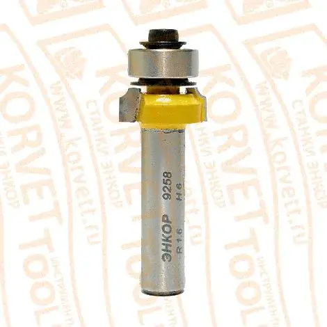

9258. Фреза кромочная калевочная н\п R1.6 D16х6 Х8
Обновлено 22.10.2026 1046155
Калёвочная фреза снимает по кромке фигурный профиль с плавным переходом, а не просто скругляет угол. Рядом с галтельной её ставят, когда нужен профиль с полкой и мягким радиусом, а не четверть окружности. Размеры: радиус ножа 1,6 мм, рабочий диаметр 16 мм, рабочая высота 6 мм, хвостовик 8 мм. Для чего подходит: смягчение кромки полки с сохранением полки под ней; профиль-переход на наличнике и штапике; повторение мелкого профиля при реставрации; подготовка кромки под покраску без резкой грани. Материалы: массив, МДФ, фанера, клеёный щит. На торце и на косослое режется чище, чем вдоль волокон, но требует меньшей подачи; на ЛДСП работайте с подрезкой. Где применяется: ручной фрезер с цангой 8 мм, фрезерный стол. Подшипник снизу катится по кромке или шаблону и задаёт глубину захода, поэтому заготовку сначала выравнивают по базе. Особенности: радиус 1,6 мм — мелкий профиль, его снимают за один-два прохода; при большом съёме на твёрдом массиве возможен вырыв у сучка.
