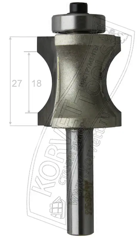

0604-27. Фреза кромочная калевочная R12.24 D25 Н27 TL68 Х8
Обновлено 23.10.2026 1047151
Фреза кромочная калёвочная (радиусная) — фреза со скруглённым профилем: снимает кромку по заданному радиусу и даёт плавный, безопасный переход. Размеры: рабочий диаметр 25 мм, радиус профиля 12,24 мм, рабочая высота 27 мм, общая длина 68 мм, хвостовик 8 мм. Для чего подходит: скругление кромок мебельных щитов, столешниц, полок и подоконников; галтель и калёвка по кромке; изготовление профильных реек; подготовка кромки под покраску и лак. Материалы: массив древесины (сосна, ель, берёза, ольха, дуб, ясень), фанера, МДФ, древесные плиты. Где применяется: ручной фрезер с цангой нужного диаметра, фрезерный стол, станок с ЧПУ. Направление подачи — против вращения фрезы; это главное правило безопасной работы на ручном фрезере. Подача плавная, без рывков и остановок в резе — от этого зависит чистота кромки. Глубокие пазы и фальцы снимайте за два-три прохода: так чище стенки и меньше нагрузка на фрезер. Перед чистовым проходом проверьте режим на обрезке того же материала. В каталогах такую фрезу называют по-разному: фреза калёвочная, радиусная фреза, скругление кромки.
