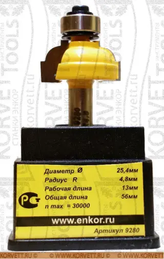

9280.Фреза кромочная калевочная н\п D25.4х13 r4.8,Х8
Korvett.ru
22.10.2026
1 390  ₽

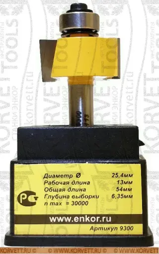

9300. Фреза кромочная фальцевая н\п D25.4х13 Х8 глуб.9,5
Korvett.ru
22.10.2026
1 140  ₽
