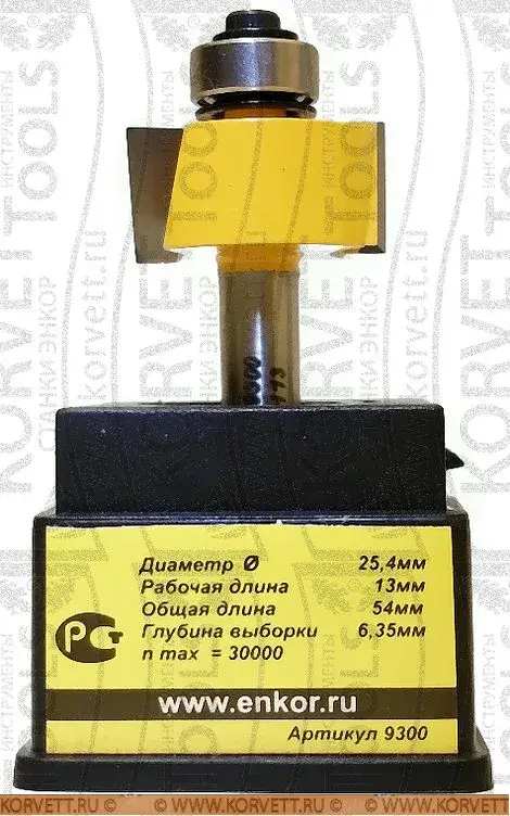

9300. Фреза кромочная фальцевая н\п D25.4х13 Х8 глуб.9,5
Обновлено 22.10.2026 1047318
Четвертная фреза выбирает фальц по краю детали: подшипник на конце задаёт отступ от копира, ножи снимают ступень под вставку. От прямой обгонной её отличает работа в углу кромки, а не по всей пласти. Размеры: рабочий диаметр 25,4 мм, рабочая высота 13 мм, хвостовик 8 мм, глубина фальца 9,5 мм по маркировке. Для чего подходит: четверть под заднюю стенку из ДВП; фальц под стекло в дверце; выборка под фанерное дно ящика; ступень под накладку и штапик. Материалы: массив, фанера, ЛДСП, МДФ. По ламинату фальц подрезают в два прохода: первый — на половину глубины. Где применяется: ручной фрезер (цанга 8 мм), стол с нижним копиром. Обойма нижняя, шаблон подводится снизу детали, копир должен быть ровным по всей длине. Особенности: отступ от кромки держит обойма, а не упор линейки, поэтому проход повторяется на серии деталей без перестановки.
