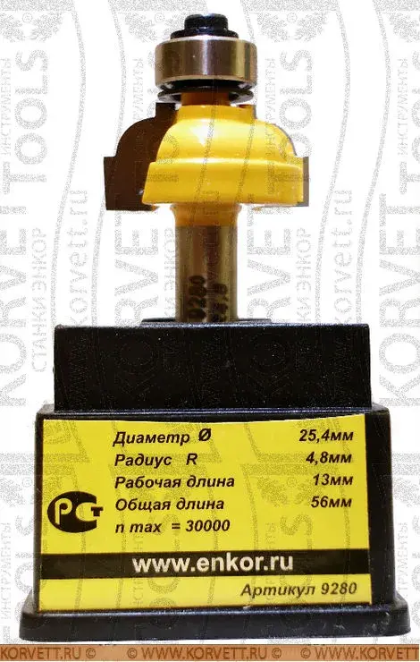

Калёвочная фреза с нижним подшипником формирует на кромке вогнутую галтель радиусом 4,8 мм: подшипник идёт по детали и задаёт глубину, поэтому профиль не проваливается на мягком материале. Размеры: рабочий диаметр 25,4 мм, радиус профиля 4,8 мм, рабочая высота 13 мм, хвостовик 8 мм. Для чего подходит: калёвка кромки мебельных щитов и полок; галтель на обвязке рамок; декоративные рейки и штапик; кромка столешниц под покраску. Материалы: массив древесины (сосна, ель, берёза, ольха, дуб, ясень), фанера, МДФ, древесные плиты. На МДФ кромка держит профиль хуже, чем массив: не снимайте много за проход. Где применяется: ручной фрезер с цангой 8 мм, фрезерный стол. На столе удобнее: деталь прижата к упору, а фреза не гуляет по кромке. Работайте по ровной кромке: подшипник копирует все неровности после раскроя.
